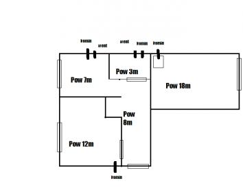

  1. Witajcie. Mój pierwszy temat i post zarazem. Przeszukałem forum i poczytałem sobie conieco. Mam jednak wiele niejasności i zastanawiam się nad systemem ogrzewania w moim mieszkaniu. W załączniku jest jego plan ( nieproporcjonalny, na oko z pamięci:rolleyes:). Mam zamontowaną drugą taryfę na liczniku, zapobiegawczo wykonałem instalację elektryczną z dodatkowymi obwodami dla pieców akumulacyjnych. Oto dane mieszkania( oprócz tych widocznych na planie) -Rok budowy 1954 -Cegła -Nowa izolacja budynku -1sze piętro, mieszkanie środkowe -wysokość 2.7metra -Pokój gdzie nagrzalem piecem kaflowym dziś (-3) miał 17stopni, nieogrzewana kuchnia i pokoik po 14stopni. Jakich mocy piece kumulacyjne zastosowac? Dynamiczne czy statyczne?(domyślam się że warto dołożyć do dynamicznych) Czy najlepiej zamontować je jak kafloryfery pod oknem? Czy dać sobie spokój i kombinować piec CO w kuchni? Gdy czytam przeliczniki mocy to nie chce mi się wierzyć że kuchnia ogrzewana była piecem akumulacyjnym o mocy 850W( taki lata temu zamontował i dobrał fachowiec). Proszę o rady i coś z własnego doświadczenia. Zawsze mieszkałem w budynku z siecią CO. Pozdrawiam i Happy New Year!
