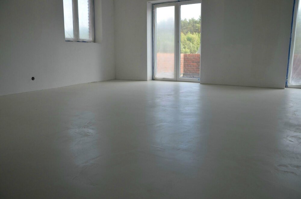

Udało nam się dopracować technologię polerowania posadzki z "miksokreta", czyli takiej jaka jest przeważnie wylewana jako podkładowa, na ogrzewanie podłogowe. Dzięki odpowiedniemu wzmocnieniu i obróbce możemy uzyskać pełen połysk lub satynę. Koszt jest znacznie niższy, gdyż nie wymaga nadlewek z drogich mieszanek polimerobetonów. Ciekawy efekt osiągnęliśmy na miksokrecie robionym na białym cemencie. Dobrym materiałem do wykonywania posadzek z polimerobetonów jest czeskiej produkcji fornivel. Wykonujemy też posadzki szpachlowane z mikrocementu.
