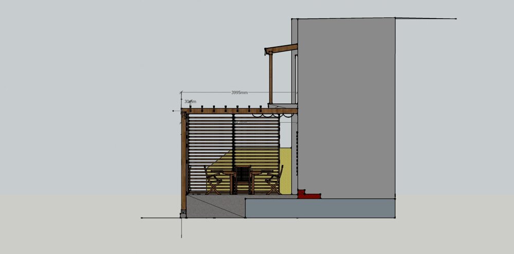

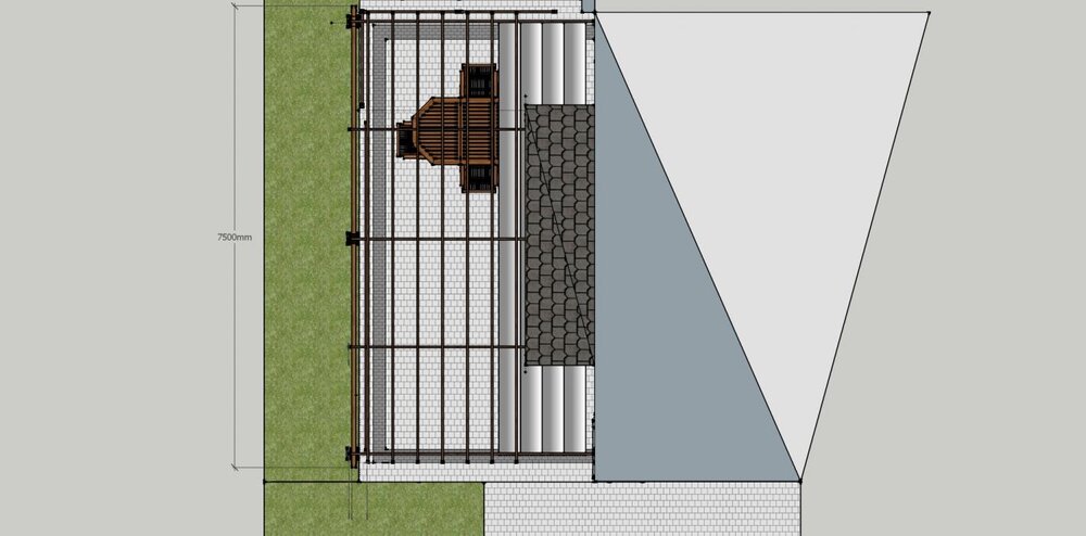

  2. Witajcie, ze względu na zbliżający się czas upojnego lata oraz tarasu od strony zachodniej postanowiłem w tym roku zabrać się za jego zadaszenie. Po przeczytaniu wielu wątków na wielu forach, przeanalizowaniu waszych uwag, zapoznaniu się z ofertami wielu dostawców postanowiłem zabezpieczyć się w trochę cienia własnym sumptem. A tym samym zaprojektowałem pergolę własnego "widzi mi się" co przedstawiam poniżej: Konstrukcja pergoli drewniana (świerk, sosna, jodła - jeszcze nie ustalone). Tkanina (nie ustalona) będzie podwieszona będzie na wózkach jezdnych ( http://www.laguna.pl/img/pages/products/okucia/MP-100_2014.jpg ) umieszczonych w profilach kwadratowych pół zamkniętych (najprawdopodobniej wykorzystam system LAGUNA) - http://www.laguna.pl/img/pages/products/profile/1_szyna_gorna_one.jpg Aby materiał był w miarę dobrze napięty i nie zwijał się podczas podmuchów wiatrów chciałbym wykorzystać profil aluminiowy do napinania plandek samochodowych http://www.inveraservis.pl/galerie/p/profil-do-napinania-plan_44.jpg ma dość grubą ściankę co da dużą sztywność plandeki, materiał zablokowany zostanie wewnątrz rurką aluminiową. Wszystkie elementy aluminiowe chcę pomalować proszkowo/ natryskowo tak aby wszytko miało ręce i nogi - ma tworzyć jednolitą konstrukcję. Pozostaje jeszcze kwestia tkaniny. Konstrukcja ma rozmiar 3,5x7m. Koszt wykonania konstrukcji drewnianej to: 4000 PLN (drewno, stolarz, malowanie, montaż) Profile aluminiowe 1600 PLN Wózki jezdne 380 PLN Materiał + szycie: ????
  3. Witam serdecznie, ze względu położenia tarasu tj. strona zachodnia i brakiem możliwości użytkowania z powodu wysokich temperatur w okresie letnim planuję wykonać pergolę na swoim tarasie. Chciałbym prosić doświadczonych forumowiczów o uwagi co do mojego projektu. Docelowo między belkami chcę na linkach stalowych zamontować materiał aby w słoneczne dni tworzył cień.
