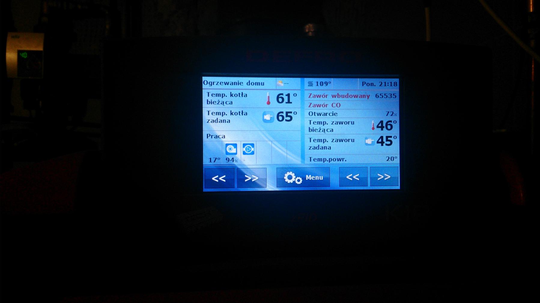

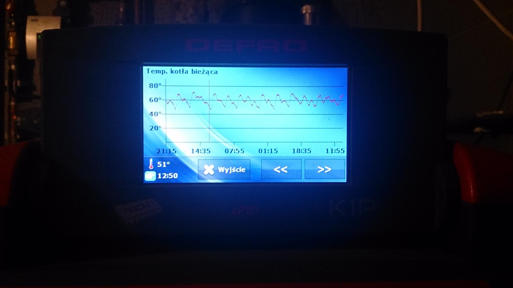

  1. Witajcie. Od 2 miesięcy jestem użytkownikiem pieca Defro Duo 25 kW z podajnikiem w układzie zamkniętym i stałym rusztem wodnym. Cały czas piec chodzi na PID-zie , chciałbym przejść na ustawienia ręczne i nie wiem jakie były by najlepsze na początek żeby od czegoś wyjść , dlatego proszę o pomoc doświadczonych forumowiczów. Jeśli chodzi o parametry które obecnie są przy PID to : współczynnik mocy kotła -20% współczynnik wentylatora - 10% z jedną nakrętka , bez przesłony. spieka trochę groszek. palę eko-groszkiem z Wesołej, 28kJ. Chciałbym obniżyć też spalanie , cały czas bez względu na temperaturę bierze około 60 kg na dobę.Dosyć mocno zmienia w ciągu dnia zadaną temperaturę kotła ( 65C) i waha sie od 45-70 -sinusoida , temp zadana zaworu na kotle 45 C , temperatura podłogówki zadana 23-25 C na., Sterownik Tech ST 408 i natomiast z kotłem sterownik K1P Instalacja i powierzchnia: Powierzchnia 300 m 2 - w całości podłogówka, na pełnych 3 mieszaczach , zawór 4 drożny, nie podłączone jeszcze grzejniki łazienkowe. Budynek jeszcze nie ocieplony , Porotherm 25 , poddasze ocieplone 23 cm piany PUR . okna 3 szyby, Jak na razie grzeję na utrzymanie , bo nie mieszkam jeszcze w budynku , priorytet grzania, budynek. Czy uważacie że zmienić cos w PID , czy przejść na ustawienia ręczne , jeśli tak to jakie w spalaniu i jakie w podtrzymaniu? W załaczeniu zdjecia z ustawień sterownika. Pozdrawiam
