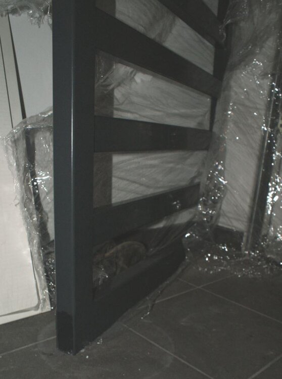

Dzięki za zainteresowanie. Wstawiam kilka zdjęć. 1. Pogląd na wygląd zaślepki 2. Dół bramy - na dole profil większy, zaślepiony na skraju 3. Dól furtki - kolejne zaskoczenie - profil dolny miał być szerszy, żeby się spasowało z bramą, ale tu bym sie spodziewał go pomiędzy elementami pionowymi, a one nachodzą nań od góry :\ 4. Malowanie na łączeniu poprzeczek z kasetą - też wygląda co najwyżej "tak sobie" -
Witam, Zleciłem wykonanie bramy przesuwnej oraz furtki z profili stalowych. Rama zarówno bramy jak i furtki zostały wykonane z profili 6x4 cm a sztachety poziome z 6x3 cm. Elementy zostały przygotowane, ocynkowane i pomalowane proszkowo przez wykonawcę i dostarczone do mnie, gdzie aktualnie czekają na lepszą pogodę do montażu. Niestety dostarczone do mnie elementy wzbudziły we mnie wątpliwości dotyczące ich wykonania. Chodzi o połączenia profili, szczególnie na górnej krawędzi bramy i furtki. Otóż są one połączone pod kątem 90 stopni, tak że profil pionowy usytuowany jest otworem ku górze. Nie przyszło mi do głowy to zagadnienie podczas ustaleń z wykonawcą, ale spodziewałem się, że takie rzeczy łączy się docinając profile pod kątem 45 stopni i spawając tak, że nie zostawia się widocznego otworu. (szczególnie na górnej krawędzi) Dla lepszego zobrazowania problemu załączam foto górnej krawędzi furtki z widocznym łączeniem profili. Po telefonie do wykonawcy dowiedziałem się, że tak miało być i że otwory zostaną zaślepione jakimiś plastikowymi zaślepkami. Starałem się szukać podobnego rozwiązanie w furtkach/bramach na osiedlu i w internecie, ale nie znalazłem - wszędzie pospawane pod kątem 45 stopni. Przyznam, że wygląda to niezbyt ciekawie, a plastikowe zaślepki od góry w mojej opinii sprawy nie załatwią. Pytanie moje brzmi, czy takie wykonanie jak przedstawiłem na zdjęciu jest akceptowalne, czy raczej rozpatrywać je jako fuchę i wymagać poprawek ?
