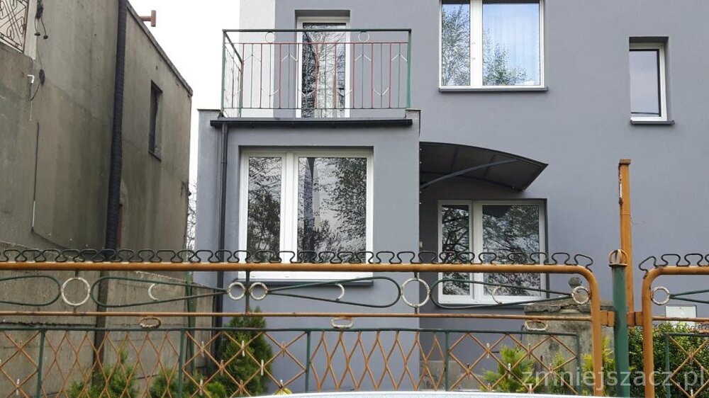

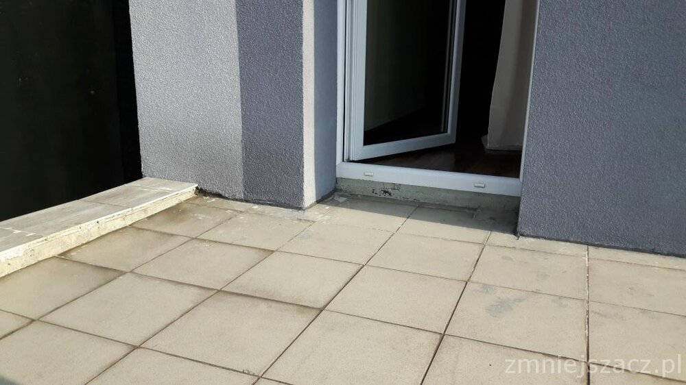

Witam serdecznie Potrzebna mi pomoc w zakresie zaizolowania i docieplenia balkonu. Całość wygląda tak jak na załączonych fotografiach. Chcę zaizolować balkon (gdyż w pomieszczeniu pod balkonem robi mi się grzyb z wilgoci) i w jakiś sposób go ocieplić. Jak przyjrzycie się zdjęciom, to widać, że opcja położenia styropianu 10 cm odpada, gdyż od płyty balkonu do progu drzwi wejściowych jest 10 cm a ponadto nie mam możliwości tak wysoko podnieść cąłej płyty, bo budynek jest juz ocieplony. Wiem że sprawa z docieplonym budynkiem jest spieprzona, gdyż papa powinna być wywinięta na ścianę. No ale z tym już nic nie zrobię...tak było. Myślałem o tym, żeby: - skuć płytki, które sa położone - da mi to z 1,5 - 2 dodatkowych cm. - lekko wyrównać podłoże jakąś zaprawą. - położyć papę termozgrzewalną: tylko jaką, bo są jakieś dwa rodzaje, że jedne nadają się pod ziemię a inne nie. Czy może zamiast papy dać jakiś inny środek ? - myślałem żeby zamiast styropianu położyć płytę polistyrenową, gdyż ma ona 3 cm, sęk w tym, że na wylewkę by już nie było miejsca, więc izolacja cieplna od zewnątrz odpada. - zamiast płyty, na pape położyć folię budowlaną i na to wylewkę ? - na wylewkę jakaś dwuskładnikowa masa uszczelniająca, i płytki. Polecicie jakąś przyzwoitą masę, ale nie taką z najwyższej półki ? - no i wiadomo, jeszcze muszę zamontować kapinosy, czy jak to się nazywa. Na necie widziałem gotowe systemy typu "Sopro", ale czy jest coś innego, za co mniej zapłacę ? Jak widać ten ogniomurek w porównaniu do płyty balkonu nie idzie równolegle, więc w celu zlikwidowania mostka termicznego, skułbym go całkowicie, tak żeby ponad płytą wystawał tylko styropian z elewacji, i do tego poziomu lałbym wylewkę. Natomiast co do ocieplenia, to zaryzykowałbym ocieplenie pomieszczenia od wewnątrz, czyli na sufit dałbym jakąś izolację, bo chyba innej opcji nie ma. Tylko czy to ma być styropian, czy może lepiej wata ? Panowie i panie, błagam pomóżcie. Czy mój sposób myślenia jest właściwy ?

Ja mam od dwóch lat izolacje grafitem 12 na kamieniu wapiennym, przy czym od strony połodniowej jest chyba 5 grafit i na niego 8 biały. Ma to ponoć związek z tym, że grafit lubi "pracować czy topić się" przy mocniejszym nasłonecznieniu. Na chwilę obecną nic się nie dzieje. Chcę się zabrać za izolacje fundamentów i szukam porad. Budynek jest podpiwniczony częściowo, fundament też z kamienia. W piwnicy sucho, bez wilgoci. Czy izolowanie jej ma w ogóle jakiś sens ?
Miskozz mam podobny problem. Jak to rozwiązałeś ? Teraz też myślę nad tym, czy może nie spruć sufitu w ganku i okleić płytami styropianowymi, a od góry tylko papa, wylewka, jakiś muł izolacyjny i płytki. Wyglądałoby to tak, że boki mam docieplone od zewnątrz, sufit od wewnątrz, a taras nad tym tylko takie podstawowe minimum. Tylko nadal byłby mostek termiczny pomiędzy ścianą a dachem w miejscach ich łączenia.

Witam. A czy ktoś z Was korzystał, lub miał styczność z tym systemem ? http://muratordom.pl/dzial-dedykowany/kingspan-wszystko-o-ociepleniu-domu/ocieplenie-poddasza-jak-budowac-dom-energooszczedny,858_9197.html Mam do zaizolowania taras nad pomieszczeniem ogrzewanym (ganek), sęk w tym, że nie mam za bardzo miejsca na poszczególne warstwy gdyż od posadzki do progu drzwi mam jakieś 7 cm. Nie wiem jak się za to zabrać. Czy dać papę termozgrzewalną, na to może od razu jakiś styropian (4 cm ?), kapinosy, cienka wylewka, jakaś hydroizolacja i płytki ? Ktoś może jakoś poratować ? Boki ganku już są zaizolowane styropianem 12 cm, do wysokości progu tarasu.
