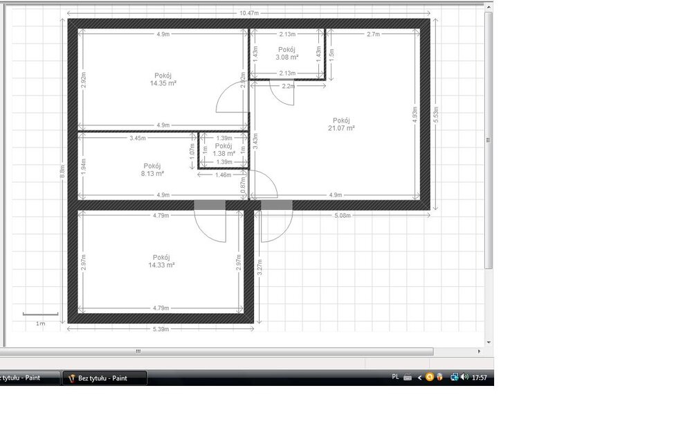

    Tak ana289, dzięki za zainteresowanie i za pomoc, jutro żonkę namówię i będzie ok . Mam nadzieję że to nie będą ostatnie moje posty na tym forum bo jeszcze dużo pracy przede mną, i dużo pytań o porady. Pozdrawiam.

    To znaczy, do pomieszczenia 6 wchodzi się tam gdzie kiedyś były drzwi ale je wywaliłem i to był taki mały korytarzyk połączony z tym większym co był w kształcie L tylko odwrotnie.

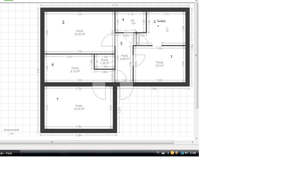

    Okno w kuchni 3 ma szerokość 125 cm i zaczyna się od ściany 35 cm, natomiast okno w pokoju 2 ma szerokość 206 cm i również zaczyna się od 35 cm. 1 zestaw TV. Co myślisz o tym zestawieniu ? Dla mnie to raczej bez różnicy co do otwartej przestrzeni ale żona lekko marudzi, że jak to będzie wyglądać jak goście przyjdą a nie chcę ją tak mocno przekonywać, bo jak się jej nie spodoba to będzie sapać że to moja wina i ja ją na to namówiłem i znowu będzie remont he he .

    Witam, niestety takiej rewolucji nie mogę zrobić, ponieważ to jest mieszkanie w bloku z wielkiej płyty i tylko pomieszczenia 1,2,3 mogę połączyć, bo tam są tylko ściany działowe, 7 to jest pokój córki, miejsce na zostawienie okrycia,butów i miejsca na szafę myślałem o małym pokoju nr 6. Co o tym ustawieniu myślicie ? mam małe wątpliwości co do wejścia do mieszkania, że jak się wchodzi to od razu widać kuchnie z pokojem.

    Witam. Wkleję plan rozmieszczenia pomieszczeń, lecz tylko w 2D bo nie wiem jak ustawić 3D. 1,2,3- Pokój, kuchnia, korytarz pomieszczenia które chcę zrobić w całość jako aneks 4 - łazienka 5- sypialnia z balkonem 6- pokój mały tu chcę zrobić garderobę 7 - sypialnia nie opisany to WC Co o tym myślicie ? może być taki układ Pozdrawiam

    Witam ana289, dzięki za odpowiedź , co do ścian to jeszcze nie mam zburzonych, mam takie plany bo tak praktycznie ten mały korytarz nie jest mi w cale potrzebny. Dzisiaj jestem na wyjeździe więc jutro postaram się wrzucić wymiary. Pozdrawiam i dzięki za zainteresowanie.
  7. W pierwszym poście witam wszystkich forumowiczów. Chciłbym prosić was o porade odnośnie pokoju z aneksem wkleiłem zdjęcie z painta, więc proszę o wyrozumiałość bo to będzie mój pierwszy projekt i remont. A więc tak: 1- to są drzwi wejściowe 2- drzwi do pokojów 3- tu będzie sypialnia z balkonem 4- łazienka 5- otwarta kuchnia 6- z lewej ( tu był korytarz) 6- z prawej ( tu był mniejszy pokój) Jest to mieszkanie w bloku z wielkiej płyty i moje pytanie do was, czy takie projekty się robi, gdzie się wchodzi drzwiami wejściowymi nr 1 z klatki schodowej i widać od razu salon z kuchnią, powiem szczerze że takich nie widziałem a kilka dni obserwuję. Proszę o waszą poradę i będę wdzięczny za wasze wypowiedzi . Pozdrawiam
