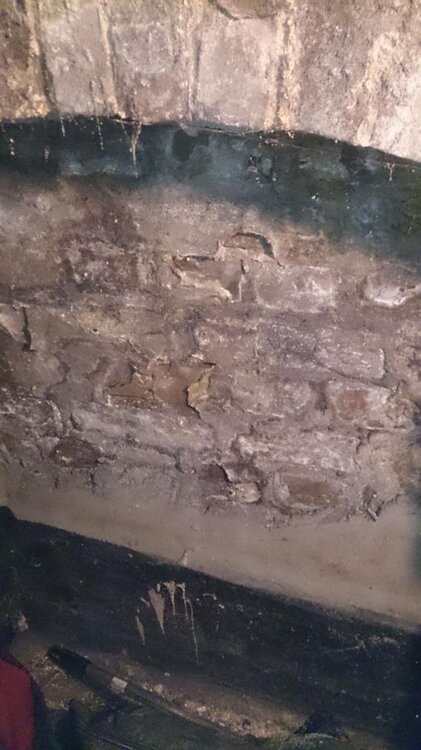

  • Urodziny 11.01.1978

  2. Dziękuje CityMatic za odpowiedź. Przyznam, że w domu powiało grozą o stan fundamentów i dalsze konsekwencje związane z tą erozją. Jutro biorę łopatę i odkopie część fundamentu w celu sprawdzenia co się tam dzieje i czy zostały zrobione jakieś zabezpieczenia. pozdrawiam
  3. Zalanie było lata temu..obecnie piwnica jest sucha, nie mniej jednak zgadzam się, że osuszenie terenu i izolacja zew. może być konieczna,...co do samej piwnicy to był tam zainstalowany piec CO...co pewnie osuszyło piwnicę nieco, ale miało zły wpływ dla murów? Środek który jest opisany w linku który podałeś są trudno dostępne może jakiś zamiennik?
