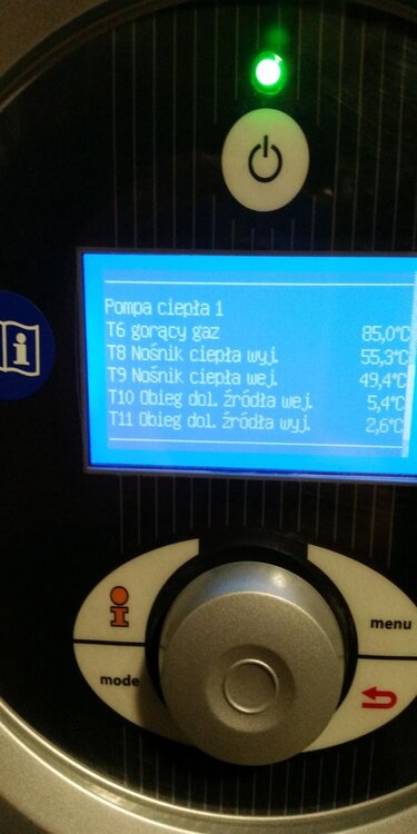

Pompa IVT 14kW duże zużycie energii - prośba o opinię
bsmart odpowiedział bsmart → na topic → Pompy ciepła
Sprawdzę, a co do zużycia prądu to zauważyłem dzisiaj że coś jest nie tak z przepływem glikolu na rotometrach tj dwa działają ok a jeden jakby się zawiesił. No i dodatkowo w studzience widzę wyciek glikolu i nie wiem o co chodzi -
Ale jak podać wartości po 1h jeżeli pompa wyłącza się po 30min? Tzn pracuje przez 30min aż nagrzeje bufor 200l i zbiornik CWU 400l i się wyłącza. -
ale czy te param. są ok? -
Co mam konkretnie sprawdzić? -
To jest HE/E -
Już rozumiem o co chodzi...bo te dane spisałem jak sprężarka nie pracowała Przy pracy sprężarki podałem jedynie te 2 param. obieg dol. źródła wej = 1,1 obieg dol. źródła wyj. = -1,4 -
są tylko takie dane jakie już podawałem nośnik ciepła wyj 31,3 nośnik ciepła wej 31,3 obieg dol. źródła wej 4,3 obieg dol. źródła wyj. 10,3 temp pomieszcz 22,1 wart. zadana zasil. T1 31,6 Zasilanie T1 32,4 T2 na zewnątrz -0,5 tryb pracy ekonomiczny T3 CWU 41,8 Dogrzewanie wyłączone Pompa ciepła 1 wył Wpływ czujnika pokojowego 3,0 gorący gaz 32,6 -
gorący gaz 32,6 tylko to mam -
Podczas pracy pompy temp: obieg dol. źródła wej = 1,1 obieg dol. źródła wyj. = -1,4 -
Dane sa nast: nośnik ciepła wyj 31,3 nośnik ciepła wej 31,3 obieg dol. źródła wej 4,3 obieg dol. źródła wyj. 10,3 temp pomieszcz 22,1 wart. zadana zasil. T1 31,6 Zasilanie T1 32,4 T2 na zewnątrz -0,5 tryb pracy ekonomiczny T3 CWU 41,8 Dogrzewanie wyłączone Pompa ciepła 1 wył Wpływ czujnika pokojowego 3,0 -
Taki system rekomendowała firma wykonująca która twierdzi że ogrzewanie pompą wychodzi tyle samo co ekogroszkiem i kwotowo przeliczyli ze jest to worek węgla za 30zl wiec jest ok... -
Temp. DZ to 5st a co do bufora to firma instalacyjna stwierdziła że musi być koniecznie. Budynek wg mnie wygrzany bo juz minęło 4mce
