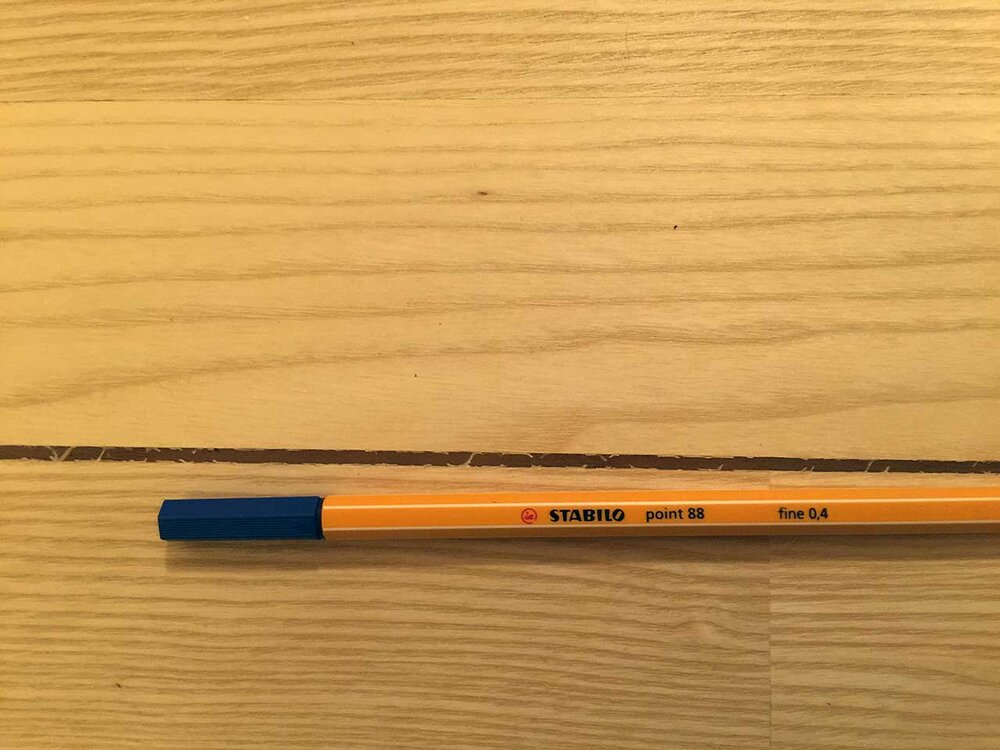

niestety, po jakimś czasie parkiet rozsechł się tak, że przykro patrzeć: niestety, wg wykonawcy, gwarancja nie obejmuje pracy drewna -

Nawilżacz pracuje na próbę w jednym pokoju na poddaszu, zobaczymy. Lepiej się śpi, w każdym razie -

Czy możesz proszę rozwinąć ten temat ? Nie znam się na tym, ale zamawiałem parkiet lity, wykonawca układał pojedyncze klepki. Co mógłbym zrobić w tej sytuacji ? -

problem właśnie w tym, że tego lata mało jest tej wilgotności niestety. Jutro uruchamiam Ventę LW45 w jednym z pomieszczeń, zobaczymy jak kilkanaście dni w wilgotności 60% wpłynie na klepki. Przed uruchomieniem zmierzę też obecną wilgotność w pomieszczeniach. -

mierzono mierzono, jest protokół. -

Generalnie to przy takim koszcie (to 180 m2 parkietu), relacje z wykonawcą są dla mnie kwestią - z całym szacunkiem - drugorzędną. Pytanie czy jest to podstawa do reklamacji oraz jakie mam opcje, żeby cieszyć się piękną podłogą. pozdrowienia Jarek -

tak, zapomniałem wspomnieć, zastosowany klej to Artelit SB-870. No dobrze. Pytanie czy jest szansa, że te szczeliny znikną po tym jak drewno złapie trochę wilgoci ? -
Cześć, mam prośbę o poradę, co dalej robić, w nowym parkiecie zbyt wielkie jak dla mnie szpary. Dodam, że to nie jest mój pierwszy parkiet, w poprzednim domu miałem również jesion, ale szpary pojawiały się tylko w okresie grzewczym, i to w o wiele mniejszym stopniu. - parkiet jesionowy, gat. 1 select, położony 1,5 miesiąca temu, lakierowany 2 tygodnie temu - przed lakierowaniem i cyklinowaniem leżał przyklejony przez około 1 miesiąc Dane z protokołu przed kładzeniem, z dnia 23 czerwca 2015: - wylewki suche (dom stał zamknięty i niezamieszkany 6 lat), wg pomiaru wilgotność 1% - klepki wg pomiaru wilgotność 8% - temperatura powietrza 22C, wilgotność 55% Chemia: - grunt Artelit - 1 x podkład Artelit do drewna egzotycznego (wg wykonawcy lepszy do jesionu bo nie spowoduje zróżowienia drewna, faktycznie, różowe miejsca zniknęły) - 2 x Bona Traffic Oczywiście mam podpisane protokoły pomiarów, umowę etc. Dodam, że szpary pojawiają się z dnia na dzień coraz to nowe, dosłownie w oczach. Niektóre są tak szerokie, że czuć je pod stopą, może ze 3,5mm. Mam do Was pytanie: - czy niedawne upały i susza mogły spowodować aż takie spustoszenie (więcej szpar i wiele większe występują na poddaszu) - czy tak duże szpary mogą się cofnąć po złapaniu odpowiedniej wilgotności (poprzednio mniejsze mi się cofały, wiem, że drewno pracuje) - czy warto dyskutować z wykonawcą i szukać rzeczoznawcy? pozdrowienia Jarek
