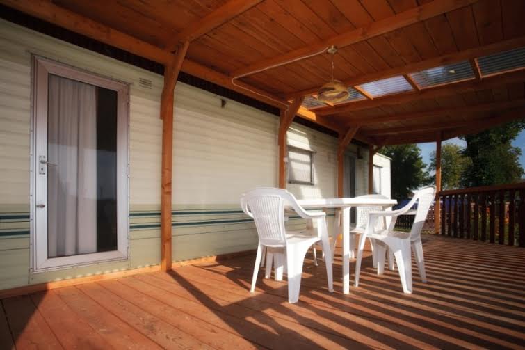

  1. Witajcie, planuję w tym sezonie postawić dach nad naszym domkiem holenderskim na działce. Przy tej okazji zrobię również taras przed nim. Sam dach, na słupach, bez ścian. Jeden znajomy proponuje zrobić to z blachy, inny że lepsza będzie dachówka bitumiczna. Które rozwiązanie będzie lepsze? Które tańsze? Nie mam tu ani wymagań co do izolacji bo i tak ścian nie ma, nie wiem jakie inne kryteria mogą ważyć na decyzji. Będę bardzo wdzięczny za pomoc. Nie wiem czy ma to znaczenie, ale chciałbym w dachu zrobić taki świetlik jak na załączonym zdjęciu.
