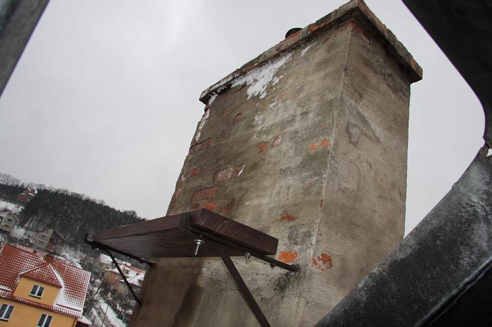

WITAJ, czytaj i pytaj... :)

    Witam ponownie w temacie, odgrzeję troszkę "kotleta". Jak wcześniej pisałem, miałem się zająć się ociepleniem mojego komina. Niestety będę miał problem z dobrym i bezpiecznym dojściem do niego. Jest to dach kopertowy z dość dużym spadkiem. Rusztowanie przy budynku to jest połowa sukcesu, ponieważ do tego rusztowania musiałbym dołączyć drabinę i oprzeć na dachu potem wejść jeszcze jakieś 6m. W związku z tym mam pytanie, czy wsadzenie wkładu do przewodu na długość ok 4m, sięgające do wyczystki na strychu zniwelowałoby różnicę temperatur i zaciąganie wody przez cegły ?!. Dodam, że uszczelniłbym ten przewód wewnątrz i zewnątrz, żeby spaliny nie wędrowały pomiędzy wkładem, a cegłami przewodu . Z góry dzięki za sugestie.

    nierdzewki nie wstawie ponieważ na pewnej długości mam uskok . Szczota z kulą przechodzi bez problemu. Nie gromadzi się tam sadza. Ale niestety nie idzie w lini prostej. Co sugerujesz z tym kominiarzem?, sam nie przyjdzie, musisz dzwonić po niego.Co najmniej raz na 3 miesiące należy poddać czyszczeniu przewody kominowe od palenisk opalanych paliwem stałym. Nie będzie kwitu od kominiarza to nie będzie odszkodowania w razie "W".

    Oczywiście też jest racja w twoich postach, nie neguje jej. z kominem było coś dłubane, ponieważ na po-niemieckich zdjęciach miał inną wysokość. W dodatku nie ma za wiele tynku na nim. Ktoś jakby nie używał pacy a maczał pędzel i nacierał. Oczywiście to wszystko trzeba poprawić, dopiero na wiosnę , niech to wszystko przeschnie.

    Jak pisałem dopiero od niedawna mam ten kocioł. Zmiany ustawień już poczyniłem, a mianowicie zmniejszenie siły nadmuchy z 65 (fabrycznych bodajże) na 30. Węgel dopala sie prawie do zera pozostawiając białawy popiół. Kolejną zmianą ustawień było zwiększenie temperatury na piecu z 65-67 na 70. Teraz jak to czytam co pisze kolega "NAJLEPSZY DORADCA NA TYM FORUM!!!"to jest to możliwe, ponieważ na drugim kominie (sąsiada) mimo, że jest krótszy, nie ma takich objawów. W kotłowni ma bardzo stary piec, w którym praktycznie nie ma w ogóle sprawności. Trochę mi nie pasowało, że słaba czapa może być powodem takiego zjawiska. Dzięki za wskazówki.

    Zapomniałem dodać ,że przekrój komina to 150x250mm. -opał trzymany w tym samym pomieszczeniu co piec, zgodnie z zasadami bhp, więc zakładam że to inna kwestia. -odnośnie rozszczelnienia, to warstwa tynku na kominie szału nie robi, trzeba będzie to poprawić na wiosnę. -z czapą też trzeba będzie coś pomyśleć. Dzięki za porady
