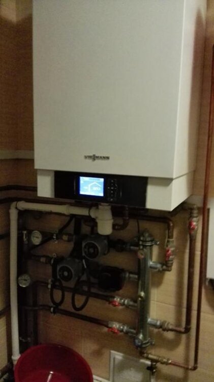

  3. Zamiesciłem fotki mojej kotłowni

  11. Nie no spoko, ja tam jestem zadowlony tak jak mówie od wczesnej wiosny do praktycznie końca Października nie włanczałem podgrzewania wody do mycia bo nie było sensu
  12. Tak solary mam vismmana VITOSOL 200-F + VITOCELL 100-B CVB 300L 2 panele płytowe, zbiornik 300 litrów. Na dzień dzisiejszy to nie wiem ile tam jest wieczorem napisze. Ale wiem że w sierpniu miałem taki dzień ze na sterowniku od solarów na płytach miałem 120 stopni. Vismmann ma najwieksze absorbery. Rurowe mi odradzili nie wiem czemu ale powiediznao mi ze bede bardziej z płaskich zadowolony
  13. U mnie zakładała to firma HYDRO-MAR, robił instalacje i sprzedawał Vismmana chyba juz wszystkim moim znajomym. Zakładał mi solary itd. Jak kupowałem rzeczy do kotłowni to facet z cenami bił wszystkich na głowę.
  14. zaraz napisze jak to sie nazywa bo gdzies mam to na FV . VITODENS 300-w 26 kw b3HA003 2. Zestaw uzupełniający mieszacza - 3. Wewnętrzny Zestaw uzupełniający H1 Dodatkowk ostatnio jak był u mnie serwisan visman na przegladzie zapodął mi czujnik temperatury który idzie na sprzegło z pieca skasował mnie nieludzko bo 800 PLN a czy on działa nie mam pojecia
  15. Sterownik ESBE mam podłoczony do tego klikajacego pudełeczka szrego 9 NIe wiem jak to sie nazywa ) zrobie fote w domu. A one znowu połonczone z płyta główna pieca. Poprzez odczyty z trola i krzywych i pogodówki mieszacz sie otwiera albo zamyka mieszjac wode ze sprzegła z wodą z powrotu Całe ogrzewanie domu wynioslo mnie rok temu z 60 000 PLN. Na tym nie oszczędzałem. Teraz kwestia to tylko sensownie poustawiac. Dzis kupiłem nowe rotametry do podłógówki bo te co mam jakis lipne sa i im nie wierze. Kupiłem miedziane ale wymienie je dopiero wisna bo nie chce mi sie juz teraz robic rewolucji
