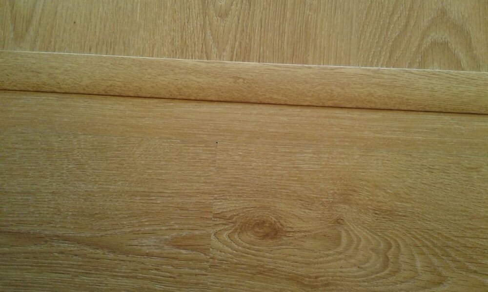

  4. Wiecie co powiedzieli "specjaliści" z firmy na zgłoszona reklamację..ze to wina nierównych podłóg jest.. Masakra, nie mam pomysłu juz jak z nimi gadać.
  5. Myślicie że ta wada mogła powstać np. ze zbyt dużego ściskania ze sobą paneli? Bo jak inaczej aż tak mógł to pouszkadzać.
  6. Specjalistą nie jestem, widziałem jak Pan "specjalista" kładł panele i nie wydaje mi się żeby jakoś źle to robił. Ale przyznam że według mnie on jest takim specjalistą jak ja..dyrygentem. Nie mierzył w ogóle ścian, przez co np. zostawił mi w ostatnim rzędzie wycinki o szerokości 2cm... Może uda się to zareklamować skoro mówicie że to może być wina paneli. Wrzucę jeszcze parę zdjęć z tym co ostatnio zauważyliśmy- uszczerbione krawędzie na wielu krótkich łączeniach, na długich też jest parę. I jedno zdjęcie które pod światło lepiej pokazuje dźwiganie na krawędziach. Myślicie że te uszczerbki to też wina paneli czy raczej to wskazuje na tego "montażystę-specjalistę"?
  7. Całość jest tak widoczna, wiem że zdjęcie nie do końca wyjaśnia i pokazuje może o co chodzi, nie ma jak na żywo zobaczyć, ale chciałbym uzyskać porady czy Waszym zdaniem to wina montażu, paneli, czy po prostu tak ma być?
  8. Panele nie należały do tych tanich, może do tych super drogich też nie, ale za 45zł za m2 to chyba nie jest panel słabej klasy.
  9. Ciężko pokazać niecałe milimetrowe załamanie ale może to trochę wyjaśni.
  10. Tak, ułożone są zgodnie z instrukcją, prostopadle do okna, z tym że nie trzeba światła słonecznego nawet żeby zauważyć te łączenia.
  11. Witam, zakupiłem panele firmy KAINDL AC4 8mm kolor dąb z montażem. Montaż,który według mnie wiele pozostawiał do życzenia, zakończył się dość szybko. Powstał jeden problem, bardzo widoczne stały się połączenia krótsze paneli, właściwie widać wszystkie. Większość z nich jest także wyczuwalna np. przejeżdżając po panelach paznokciem, tak jakby minimalnie była różnica wysokości między panelami. Boję się że te łączenia szybko nasiąkną wodą podczas mycia i zbrązowieją no i wygląda to..średnio Powiedzcie, jest szansa że to się "rozejdzie podczas użytkowania" czy jest to wada paneli, błąd jakiś podczas montażu, czy może po prostu naturalny stan. Będę wdzięczny za każdą poradę i pomoc.
