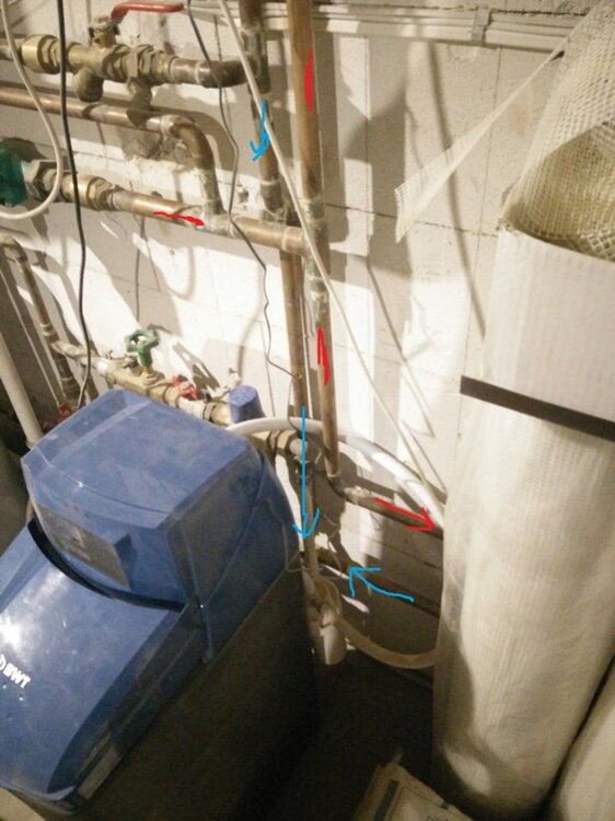

Ciąg dalszy rurek dochodzi do rozdzielaczy, do góry jak i na dół. Wiadomo zasilanie czerwone, niebieski powrót. Kominek za ścianą tak jak się kończą rurki.
¡ Czyli zmiana kierunku pompy calkowicie ? Nie jest potrzebna na zasilaniu? Nie musi byc opcja najtansza, widzialem pompy od 100 do 300zl. Jaki zakres temperatury powinna miec ? Wiadomo oprocz pompy trzeba jeszcze oplacic hydraulika za te zmiany...
Na jakim biegu powinny chodzic pompy przy tych rozdzielniach ?
Jakiej firmy polecacie ten zawór ?
Czyli mieszacze przy rozdzielniach sa calkowicie nie potrzebne? Hydraulik twierdzil ze jest ok, wspominalem mu o tym zaworze i mowil ze to nie potrzebne poniewaz woda miesza sie juz w rozdzielni...trzeba bedzie chyba zmienic hydraulika. Dzieki za odpowiedzi panowie
