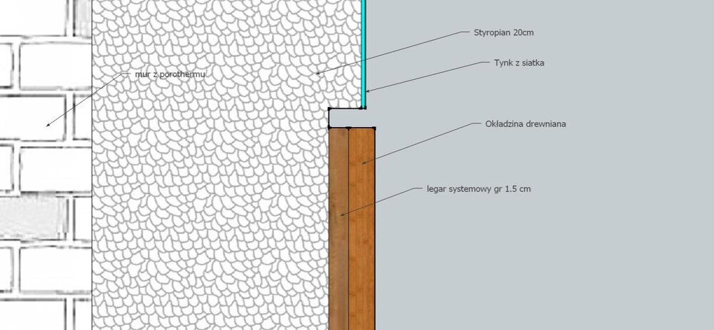

  2. Witam, pewnie dla nie ktorych to prosta sprawa ale zanim zlece wykonanie to ekipie chcialem sie sam najpierw upewnic w jaki sposob wykonac obrobke blacharska aby zabezpieczyc wystajace czesci elewacji drewnianej na scianie. Elewacja drewniana bedzie czesciowo wtopiona w ocieplenie gr 20 cm na glebokosc okolo 3 cm ale bedzie wystawac na kolo 2 cm ponad tynk. Nie moge jej bardziej schowac poniewaz ogranicza to skrzynka rolety 18cm. Deski sa tylko na czesci elewacji (od dolu i gory muru nadal jest tynk jak na zalaczonych zdjeciach). Jak mozna zalozyc szczelnie obrobke nad deskami aby zapewnic wentylacje desek i utrzymac stabilnosc obrobki ? Zalaczam przekroje dla czesci gornej i dolnej. Dodam, ze mocowanie do sciany za pomoca kolkow chyba odpada bo trzeba by zastosowac dosc grube i dlugie (mur jest z porothermu a styropian ma 20 cm). Zastanawiam sie czy dobrym rozwiazaniem bylo by wtopienie obrobki pod siatke i tynk i przyklejenie jej za pomoca odpowiednich klejow ? Tylko nie wiem czy takie istnieja ? Dziekuje bardzo za odpowiedzi.
