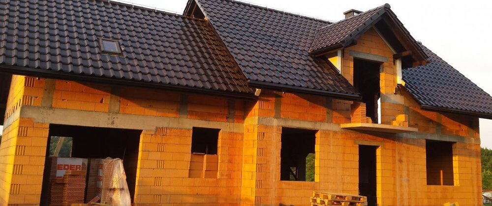

  3. Witam. Myślę, że zbliżony koszt budowy w stanie otwartym to ok. 180 tys. Mieszkamy w regionie, gdzie nie jest tanio. Jeśli chcesz mieć dobrego fachowca, który jest z polecenia i trzeba na niego czekać - niestety dobrze się ceni. Najdroższy był dach a mamy go sporo. dachówka, orynnowanie, odgromówka, struktonit, krokwie, nadbitka, lakierobejca, membrana no i oczywiście robocizna dla cieśli i dekarza. W dachu dokładaliśmy kominki wentylacyjne (do kuchni, łazienki 2x i garażu) które też nie są tanie za szt. 13.02 wstawiamy okna. 15 okien + 12 rolet z silnikami to koszt 24 tys. Okna - dąb bagienny 7 komorowe, 3 szybowe z ciepłą ramką, antywyważeniowe. Jak będę miała zdjęcia po montażu okien to wyślę. Pozdrawiam
  4. Witam. My też budujemy bardzo podobnego alabastra 20. Troszkę wprowadziliśmy zmian. Dobudowaliśmy garaż z kotłownią. Z kotłowni zrobiliśmy pomieszczenie gospodarcze. dobudowaliśmy "ogród zimowy" i zyskaliśmy 7 mkw w salonie. Podnieśliśmy ścianki nad garażem i zrobiliśmy tam ogromną garderobę
  5. Witam. Architekt z konstruktorem zaprojektował (opis): podciąg żelbetowy 25x25; 2x dwuteownik iPN180; zbrojenie podciągu między dwuteownikami 4x fi 10 strzemiona fi6 co 25 cm; całość zalana betonem B-20; oparcie dwuteownika na murze min. 25 cm; pod oparciem dwuteowników na murze wykonać podmurówkę z cegły pełnej. Nie wiem czy coś z tego zrozumiesz, my też się na tym nie znamy. Chcieliśmy z mężem zrobić otwartą przestrzeń i architekt po konsultacji z konstruktorem powiedzieli, że da się tak zrobić
  6. Witam. Budujemy z mężem dom przy alabastrowej 20 (lustrzane odbicie). Jest to bardzo zbliżony projekt do 21, dlatego chcielibyśmy przyłączyć się do forum. My zrobiliśmy lekkie poprawki do projektu. Pozbyliśmy się okna i ściany nośnej z salonu i dobudowaliśmy "ogród zimowy" 2x5 m. Tą dobudówką zyskaliśmy ok.7m. Zrobiliśmy otwartą przestrzeń i zarazem wpuściliśmy więcej światła. Pięknie Wasze budowy rosną. . Pozdrawiam
