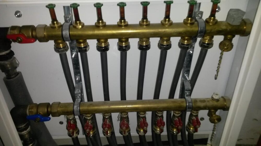

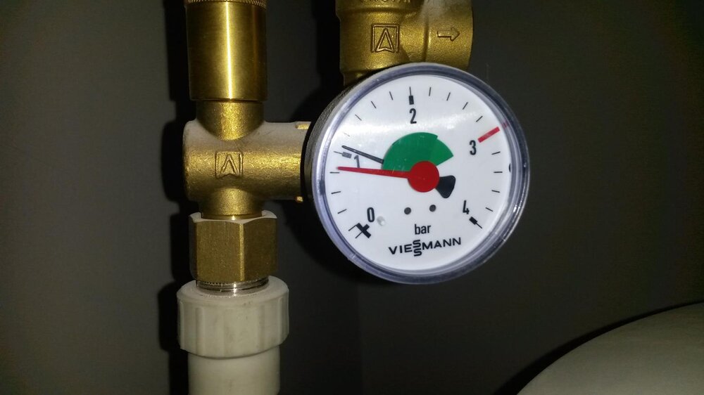

	Mam zapytanie techniczne ciśnienie na buforze od ogrzewanie podłogowego gdy nie pracuje wynosi 0,5 bara jak doleje wody do 1,3 bar to po miesiącu spadnie poniżej 1 bara w czasie pracy dochodzio do 1,4 bara , czy to jest normalne moze gdzies jest wyciek w podlogowce z tym problemem mam praktycznie od samego początku instalator stwierdził bym to obserwował teraz sie domnie wybiera i napisal : > A z ciśnieniem to dokładnie sprawdzić czy w kotłowni nic nie kapie. > Jeśli wykluczymy kotłownie to trzeba sprawdzić poszczególne obiegi grzewcze na rozdzielaczu Tylko juz mu o tym rok temu mówiłem
	Cisnienie na buforze od c.w.u gdy nie pracuje w czasie pracy dochodzi do powyzej jeden jak doleje wody do bufora to po 2 miesiacach znowu spada czy to jest normalne skoro obieg jest zamkniety ??

	zaraz wstawie zdjecia mowil ze jakis wąż czy rura wyskakiwala z pompy pare razy nas zalalo
	pamietam ze jak mialem cisnienie ustawione powyzej 1,5 bar to waz od sprezarki wyskakiwal i woda mi leciała z bufora pytanie czy to sie powtorzy czy nie niby instalator to poprawil ale cisnienia juz nie zwiekszyl
	dokladnie działa cuda problem z woda rozwiazany jutro sprawdze czy cisnienie na buforze mam 1bar czy znowu spadnie to pół napisze tez informacje do mojego instalatora i sie jego zapytam o ten bufor bo nie chciałbym stracić gwarancji
