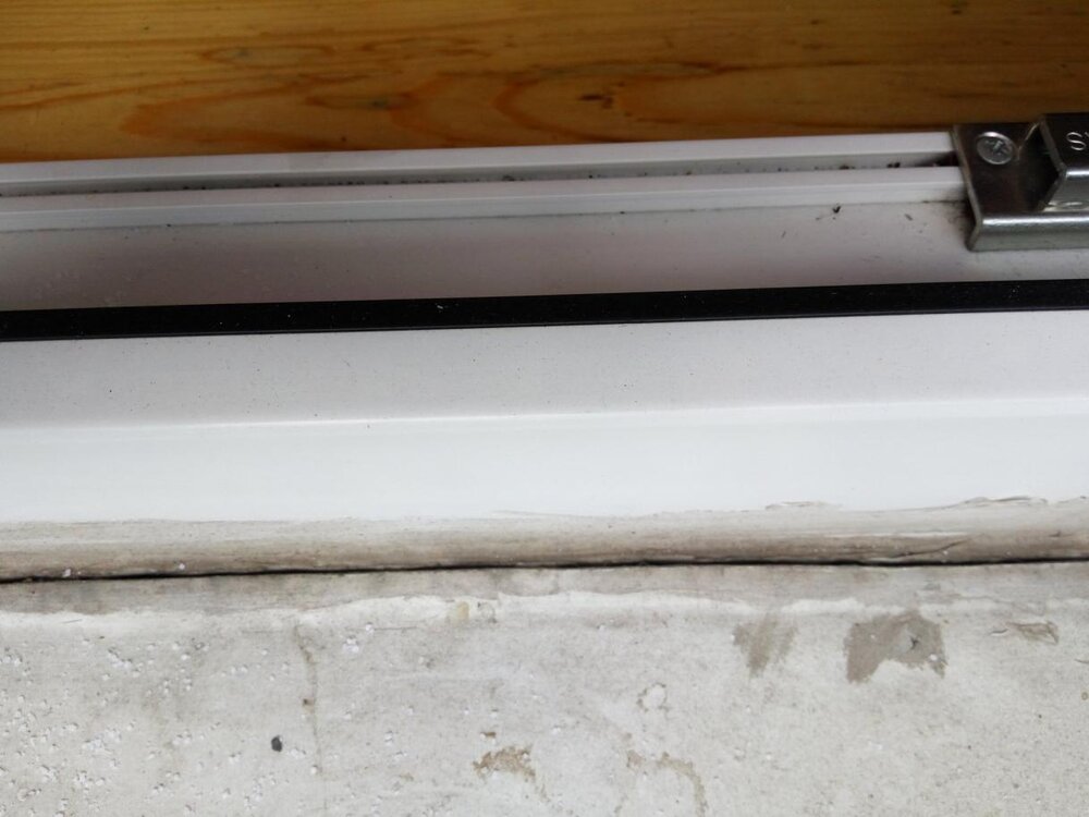

Tak wygląda dziura między parapetem a stykiem z oknem patrząc z zewnątrz a tak jak patrzy się z góry Chcę jakoś skasować tą jopkę tylko nie wiem co tam "wlać". Jest parapet, zaraz za nim ta szpara i okno. Na dolnej części okna i górnej parapetu jest coś co w dotyku przypomina zaschnięty biały silikon. Zeskrobać to i oczyścić w miarę możliwości a później nawalić grubiej silikonu na to ? Tej gąbki o której mówisz nie widzę, może by była jak bym rozmontował parapet, ale to już w ostateczności jak wyżej wspomniana metoda nic nie da. -
Witajcie. Mam 2 problemy z oknami. 1. Zimą strasznie z nich wieje (konkretnie z tego załatania wokół okien), myślę że to wina złego obrobienia boków. Wieje właśnie głównie przez to Planuję to rozkuć i dać tam pianki niskoprężnej. I pytanie, czym to zakryć ? Jest to zewnętrzna strona okna. A może jakaś inna metoda uszczelnienia ? 2. Między parapetem a oknem mam jopę czym to załatać ? Silikon czy co ? Czy wymontować parapet i na nowo go jakoś układać ? Problemem są robalki które mi tam się gnieżdżą i nie wiem czy też nie przyczynia się do tego że wieje tamtędy i nad kaloryferem mam przewiew lekki. Reklamacja usługi u firmy wstawiającej okna nie wchodzi w rachubę, mieszkanie jest przejęte po kimś.
