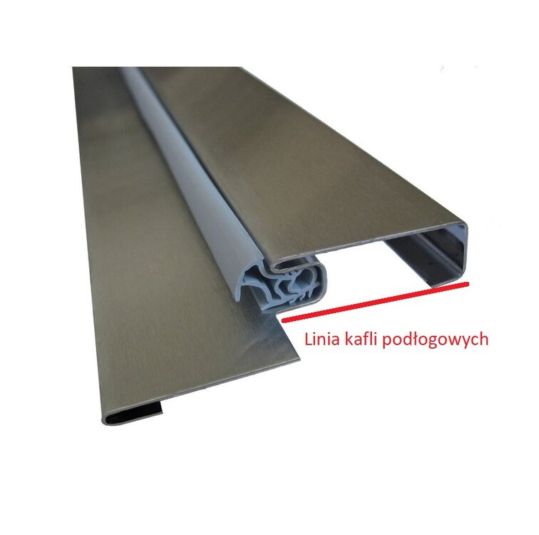

Montaż progu drzwi
Cooldude odpowiedział Cooldude → na topic → Okna, okna dachowe, drzwi, bramy garażowe
Dzięki za odpowiedź. Jest to o tyle dziwne, że to drzwi Gerdy... Myślałem, że jest jakiś patent, ale widzę, że bez rzeźbienia się nie obędzie :/ -
Cześć, mam zagwozdkę dotyczącą montażu progu do drzwi wewnątrzlokalowych. Zostałem z progiem który muszę zamontować i ni cholery nie wiem jak to zrobić... Deweloper położył kafle na klatce schodowej i na zdjęciu zaznaczyłem dokąd sięgają. Przekazał mi próg i powiedział "Se Pan zamontuje, podczas wykańczania mieszkania" Jak go zamontować? Nie ma w nim żadnych otworów montażowych na kołki/śruby... Po cholerę jest to zagięcie na końcu? Nie mam pojęcia jak to wykończyć, a jestem na etapie układania kafli na podłodze. Możecie mnie jakoś nakierować, bo nie znalazłem w internecie żadnej instrukcji ani przekroju jak go zamontować. Z góry dzięki za pomoc!
