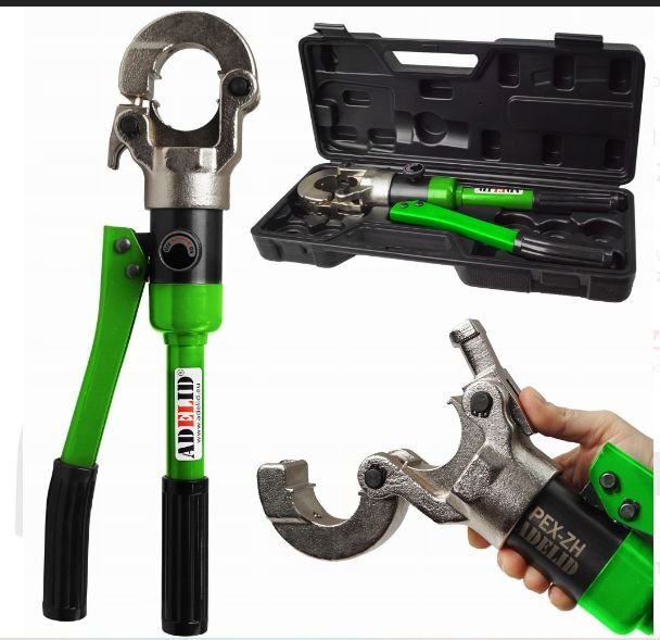

To chinszczyzna z temu, kosztowala mnie jakies 370 zl
tak dla potomnosci, kupilem prace reczna hydrauliczna i dziala bez zarzutu. Zlaczki 32, 25,20 i 16 mm zacisniete jak nalezy. Wiec puki co moge polecic ta prase. Temat do zamkniecia

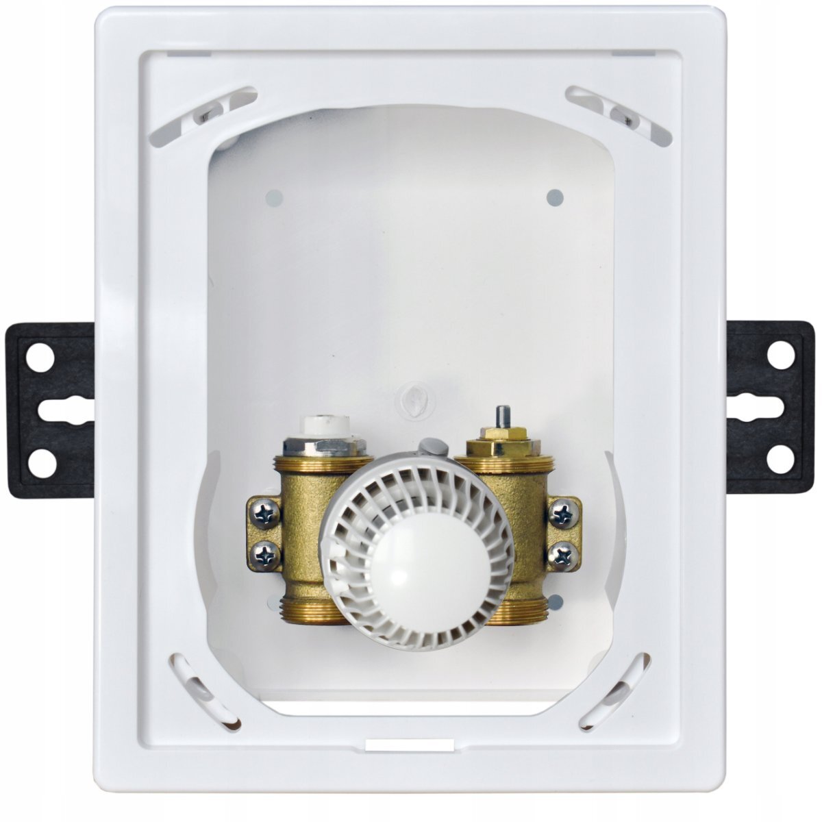

Bede robil podlogowke w mikro lazience, powierzchnia podlogi 1,35x1,35. Podpieta bedzie z kaloryferem na jego zasilaniu. Chce kupic zawor RTL w kasecie. W opisie zaworu jest podany zakres temperatur 20-50 st. Pytanie czy w takim zaworze jest pozycja calkowitego zamkniecia ?? Taka gwiazdka jak w glowicach termostatycznych.

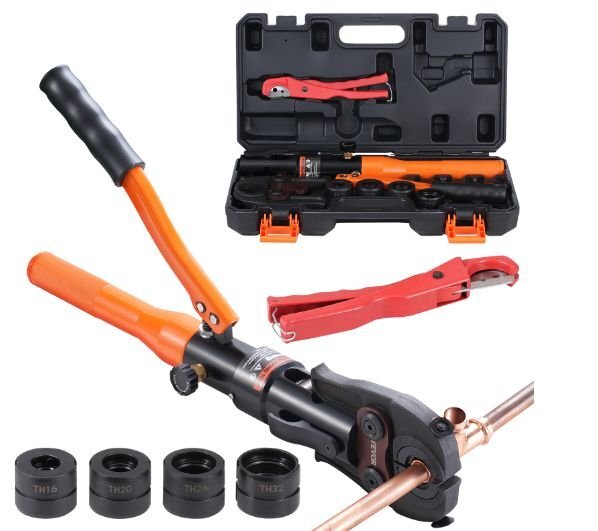

Mam do zacisniecia kilka zlaczek wavin tigris k5 i niestety w mojej okolicy brak mozliwosci wypozyczenia porzadnej zaciskarki. nie pozostaje mi nic innego jak kupic cos recznego. Mam na oku 2 modele. Vavor najbardziej zblizony konstrukcyjnie do zaciskarek elektrycznych ale cena 600 zl. Ktora z tych 2 mogli byscie doradzic ??
