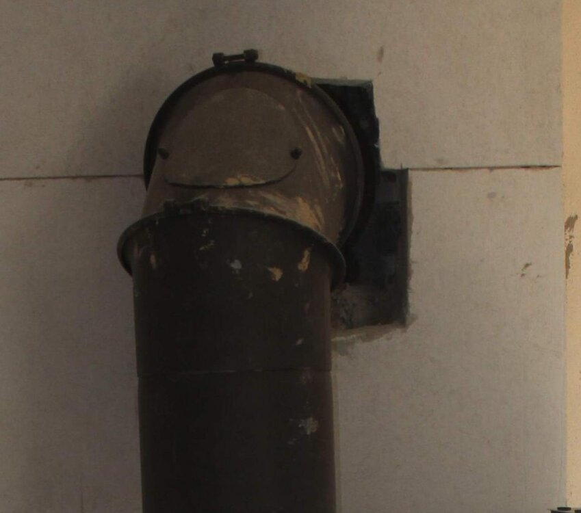

Rura rzeczywiście jest straszliwie wygięta - dosłownie w literę S. Już na moje amatorskie oko wygląda to fatalnie. Wklejam też opinię kominiarską, którą zrobiliśmy po wszystkim, ale ona chyba nic tu nie wnosi... Jeśli chodzi o Hajduka to mimo moich próśb i nalegania nie chcieli przysłać rzeczoznawcy (proponowałam nawet że okryję koszty). Diagnozę postawili tylko i wyłącznie na podstawie rozmowy telefonicznej.- 12 958 odpowiedzi

Dopiero teraz mam dostęp do kompa i chwilę czasu na odpowiedź. Wklejam zdjęcia. Faktycznie powinnam napisać, że szyba się rozprysnęła, a nie pękła. Przeczytałam wszystkie wpisy do mojego wątku. Komin mamy ceramiczny Schiedel - do niego podłączony jest sztywny komin od kominka - złączki z czarnej blachy stalowej Marco. Może faktycznie wina leży po naszej stronie, bo nie nauczyliśmy się rozpalać, ale właśnie po to tu piszę żeby uniknąć ewentualnej "powtórki z rozrywki". A temat reklamacji oczywiście swoją drogą...- 12 958 odpowiedzi
