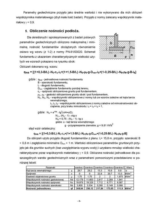

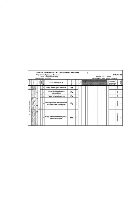

    Według badań geologicznych z przed budowy: nie trafiono na wody podziemne, natrafiono jednak na sączenie śródwarstwowe, co świadczy o zatrzymaniu wody w podłożu. Istnieje wsiąkanie wód opadowych w podłoże co powoduje możliwość pojawienia się zawieszonego zwierciadła wód podziemnych ponad poziomem glin. Naprawdę nie mam pomysłów jak to wyeliminować, a nie chce tego robić metodą prób i błędów.
