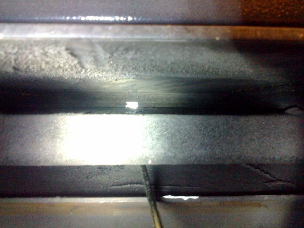

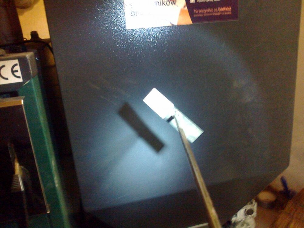

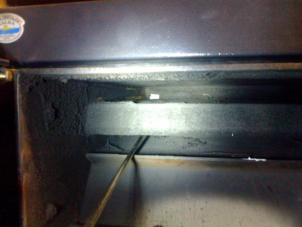

W pozycji czyszczak jak na zamieszczonych fotkach ok.0,5cm albo i mniej .Wsuwając go od górnej pólki w dół zdecydowanie mniej luzu.

Jestem wzrokowcem ,jak mi inni na forum potwierdzą,że też tak mają to jakoś się z tym pogodzę.Póki co jestem jedynym rbr-owcem z prętem uszczelnijącym na tym forum.Może zamieść zdjęcia z jakiegoś nowego kotła jak to wygląda w kotle, ty masz dostęp do nówek.

A tak w ogóle to ciekawa metoda uszczelniania -,,na pręt" godna XXI wieku i opisu w encyklopedii techniki - wynalazca Instalco.

Ale w DTR-ce z którą przyszedł kocioł nie ma o tym żadnej wzmianki. To mikro kawałek suchej półki jeśli tak można nazwać kawałek pręta,której do tej pory w 17-ce nie było.Nie wspominam już o mniejszej ilości wody w kotle niż deklarowana.Wygląda na to że zostałem właścicielem ,,budżetowej" wersji kotła bo niby czemu służy takie rozwiązanie z normalnego na gorsze jakie zastosował producent niż oszczędności materiału?

Skoro tak to zaczynam mieć mieszane uczucia bo dlaczego ty masz inaczej skoro mamy kotły wyprodukowane w jednym czasie?Faktycznie niech wypowiedzą się fachowcy ale coś ostatnio zapracowani i nie bywają.

Dostałem info od mojego sprzedawcy, że producent mnie przeprasza za niedopatrzenie i wysyła zaginiony pręt który mam sobie wsadzić. A podobno u innego sprzedawcy stoi nowa 17-ka to prosiłem go by poprosił o zrobienie foty pręta w nówce i zamieszczenie na forum.

A u mnie jest tak W miejscu wystającego czyszczaka powinien być pręt który gdzieś zaginął.Jeśli masz wersje po liftingu to też wg. producenta tak masz.

Halo rbr-owcy 17-nastkowicze po liftingu, czy tylko ja mam skrócony obieg spalin? Czy są jeszcze inne takie przypadki?
