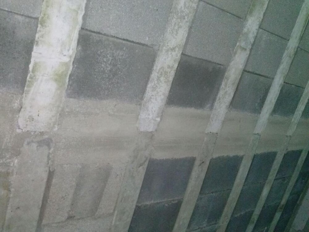

Łączenie belek stropowych w ukrytym podciągu w stropie Terriva...

myslisz, ze po tym jak konstruktor tego domu byl na budowie i robil pomiary itp moge sie spodziewac rzetelnych oliczen i nowego projektu w oparciu o to co tu zastal? Zaczynam sie obawiac juz o wszystko. Moze w tym tygodniu bede mial juz jego ekspertyze, czy ona pomorze w rozwoju calej tej sprawy ze stropem? Zaczynam sie juz zastanawiac nad powolaniem trzeciej osoby, zupelnie niezaleznej od wykonawcy, mysle o rzeczoznawcy sadowym z zakresu konstrukcji budowlanej bo znalazlem taka osobe w moim miescie, ktora robi takie ekspertyzy. -

wiem. gorale zrobili samowolke i tyle. Dlatego w piatek bym na budowie konstruktor, ktory robil projekt mojego domu. Pomierzyl wszystko porobil zdjecia i wzial takze zdjecia ode mnie ktore robilem w trakcie trwania budowy. Powiedzial, ze teraz musi zrobic nowe obliczenia z tym co zastal na budowie po zmianach, ktore porobila ekipa budowlancow. Jego zapytalem o te wiszace belki, o ktorym tu piszemy i on powiedzial, ze tak sie robi, ze one dochodza do podciagu nie sa na nim podparte ale od gory ida niby prety, ktore wchodza w podciach a ktore to prety lapia od gory te wiszace belki. Natomiast drugi konstruktor, ktory ogladal to powiedzial, ze tak belki wisiec nie moga mimo, iz od gory ida prety. Powiedzial mi tez ze jak pet sie wyrwie czy peknie w stropie to belk wyleci z sufitu I mam dwie opinie na ten temat i sa oczywiscie sprzeczne ze soba dlatego tutaj zalozylem ten temat. Konstruktor ktory projektowal dom mowi ze tak sie robi a drugi konstruktor, ktory ogladal to mowi, ze tak sie nie robi i ze tam trzeba dac pod te belki jeszcze podciag stalowy... wyzej wkleilem te zdjecia zbrojenia tego miejsca. ponizej wklejam nowy przebieg belek w tym miejscu. Czekam takze, na to co powylicza konsktruktor tego domu, ktory ma robic ta ekspertyze tego co porobili na tej budowie. jestem zalamany -

Witam Piszew sprawie porady odnosnie ulozonego stropu. Chodzi mi o sposób połączenia dwoch belek prefabrykowanych ktore dochodza z jednej i z drugiej strony do podciagu ukrytego w stropie. Belki nie leza na podciagu tylko ich gorne zbrojenie jest tak zrobione, ze wchodzi pred w podciag a belkie sprawiaja wrazenie jak sie na nie patrzy od dolu ze wisza w powietrzu. W zalaczeniu przesylam z zdjcie z projektu gdzie jest pokazane wejscie belki prefabrykowanej w podciag oraz zdjecie jak wyglada to patrzac od dolu, belki sprawiaja wrazenie jakby wisialy, czy zbrojenie puszczone gorna ktore wchodzi w podciag jest dobrym polaczeniem belki z podciagaiem? Z gory bardzo serdecznie dziekuje za pomoc! Czy faktycznie tak sie mocuje belki i czy w zalaczonym zdjeciu z projektu nie ma nic blednie narysowanego? ponizej zdjecie z projektu polaczenia belki z podciagiem: ponizej fotki jak wyglada belka w stropie patrzac od dolu, sprawia wrazenie jakby wisiala w powietrzu i miala wypasc...:
