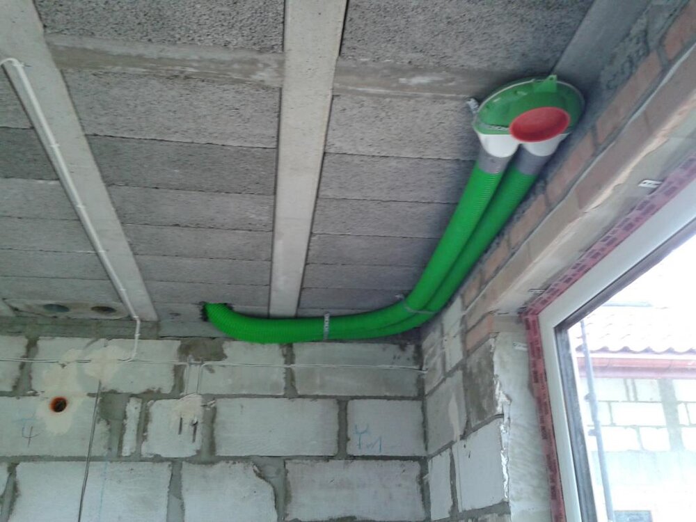

Sam robię wentylację.
Michalgosc odpowiedział Tomasz Brzęczkowski → na topic → Wentylacja, klimatyzacja, rekuperacja
Mój jest jeszcze przed tynkami to fotk z innego forum Chyba zrobię nawiewy i w ścianie i w suficie- 4 925 odpowiedzi
Dzięki za odp tonie będzie przeróbka robię od podstaw i mam do wyboru 2 opcje anemostat w ścianie salonu tuz za kanapą pewnie będzie wiało po szyi Lub na szczycie salonu 6m od podłogi i tu mam wątpliwości czy nie za wysoko- 4 925 odpowiedzi
witam panowie podpowie ktoś czy takie umieszczenie anemostatu nawiewnego jest poprawne??? chcę tak zrobic u siebie w pokojach.- 4 925 odpowiedzi
