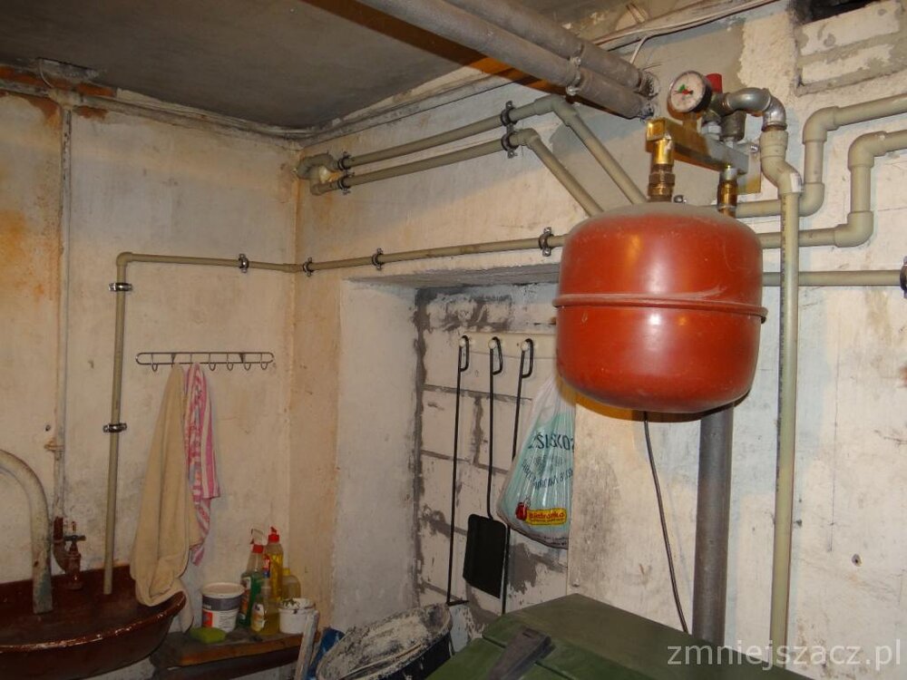

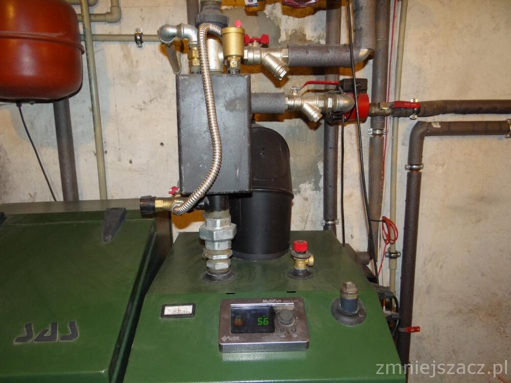

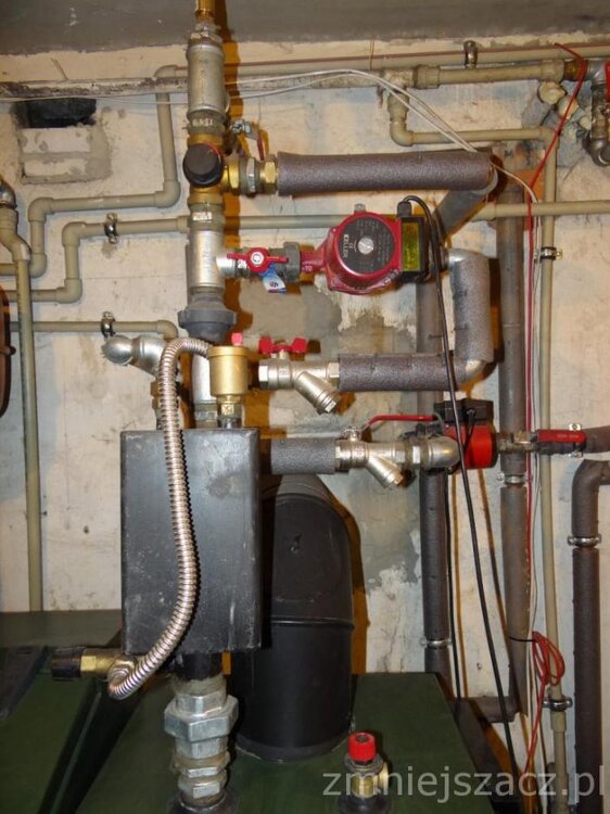

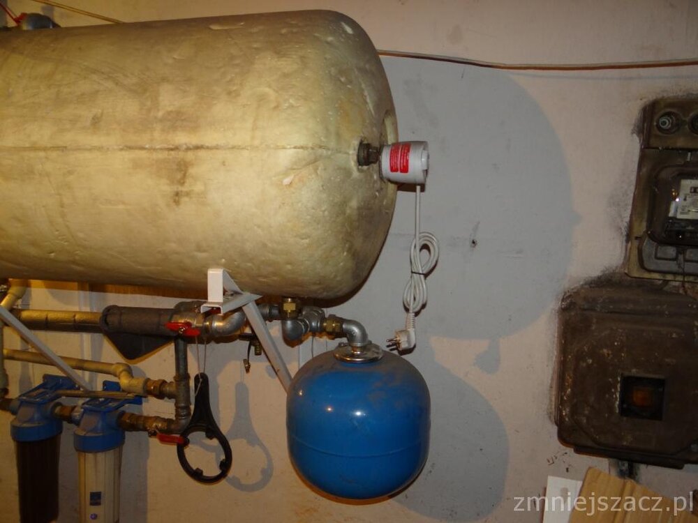

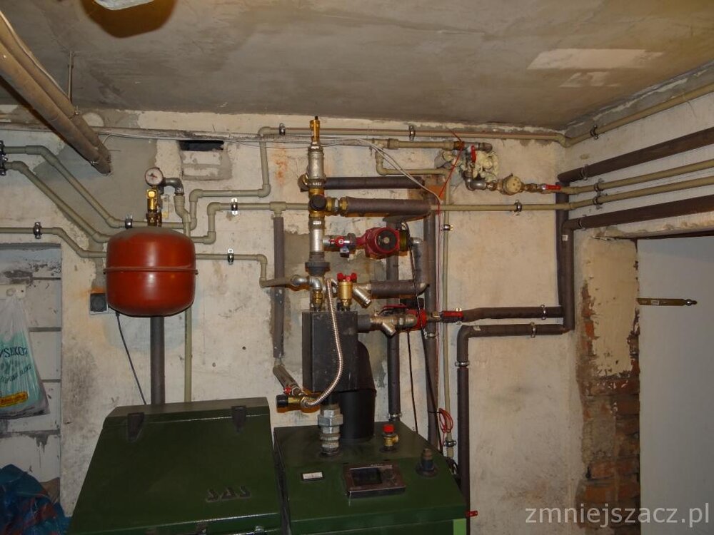

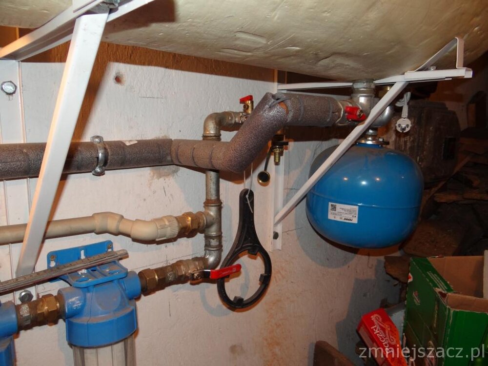

Przepraszam za słabe wstawienie zdjęć ale pierwszy raz tu wstawiałem. Mam nadzieje że coś powiecie mi na temat tej instalacji. Jeśli coś będzie nie widoczne lub będziecie potrzebować więcej informacji to pytajcie. Czujniki mam standardowe od producenta. Nie mam podłączonego czujnika C.O.1 Właśnie go zamówiłem bo mi brakło. Interesuje mnie jak macie ustawiąną prace pompy na pracy modularnej bo ja mam 5min pracy 10 min postoju A Wy?- 1 349 odpowiedzi

Pechozol powiem Ci że teraz zasypałem nowy eko z wesołej i daje naprawdę moc bo żar dochodzi nawet do 780 stopni, tyle że się spieka ale to winna chyba tego że zasypałem mokry. A co do instalacji to powiem szczerze że chyba jest coś na rzeczy bo hydraulika miałem "paproka", po jego wykonaniu hydrauliki, kilkukrotnie sam musiałem uszczelniać instalacje z powodu przecieków i kilku innych usterek. Jutro postaram się zrobić zdjęcia mojej instalacji, więc jeśli możecie to zerknijcie czy to jest dobrze zrobione.- 1 349 odpowiedzi

No sporo sporo, zastanawiam się coraz bardziej czy hydraulik odpowiednio podłączył mi kocioł i czy instalacja jest ok.
