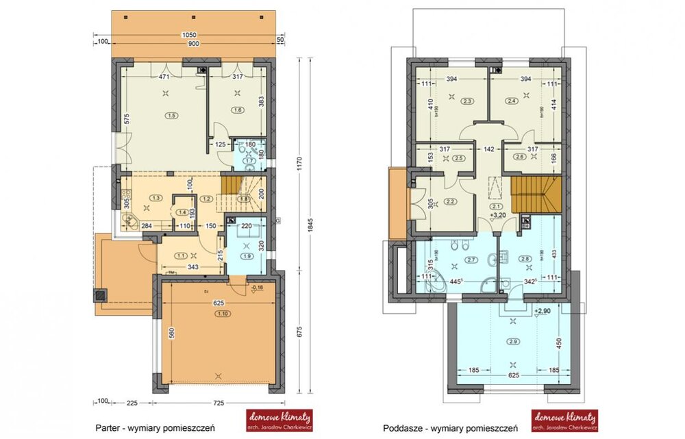

Cześć, dzięki za szybką odpowiedź. Mam nadzieję, że poniższe rysunki będą bardziej czytelne. W sumie w domu są 173m2 powierzchni użytkowej (wymiary na rysunku są przed adaptacją). Powierzchnia poszczególnych pomieszczeń wraz z ilością m3 powietrza wymienianego za pomocą WM: Parter: 1.1. Przedpokój, 7m2, brak WM (tu chciałbym wywiew); 1.2. Hol, 7,87m2, brak WM; 1.3. Kuchnia, 10,2m2, wywiew 70m3/h; 1.4. Spiżarnia, 2m2, brak WM; 1.5. Salon, 30m2, nawiew 90m3/h; 1.6. Pokój gościnny, 14m2, nawiew 30m3/h; 1.7. Łazienka, 4,14m2, wywiew 50m3/h; 1.8. Klatka schodowa, 6m2, brak WM; 1.9. Kotłownia, 8,64m2, brak WM; 1.10. Garaż, 47,5m2, brak WM. [*]Piętro (powierzchnia użytkowa po nazwie, powierzchnia po podłogach w nawiasie) 2.1. Hol, 11,2m2 (11,2m2), brak WM; 2.2. Sypialnia, 10,82m2 (10,82m2), nawiew 40m3/h; 2.3. Pokój dziecka, 12,35m2 (16,84m2), nawiew 40m3/h; 2.4. Pokój dziecka, 12,35m2 (16,84m2), nawiew 40m3/h; 2.5. Garderoba, 3,93m2 (5,56m2), wywiew 20m3/h; 2.6. Garderoba, 3,81m2 (5,68m2), wywiew 20m3/h; 2.7. Łazienka, 11,74m2 (13,08m2), wywiew 50m3/h; 2.8. Pom. gospodarcze, oddzielone ścianą od holu, 10,07m2 (14,64m2), wywiew 30m3/h; 2.9. Strych (docelowo pokój, bezpośredni dostęp z holu 2.1), 16,72m2 (40,17m2), nawiew i wywiew po 40m3/h; Generalnie na dole jest 135m2 (kubatura 364,5m3), na poddaszu 93m2 powierzchni użytkowej (zapewne około 300m3),, odejmując garaż i kotłownię (oddzielone szczelnymi drzwiami od domu) wychodzi 173m2, około 400m3. Zgodnie z informacjami ze strony do pokoju jednoosobowego powinniśmy doprowadzić 30m3/h, do pokoju dwuosobowego 60m3/h. Dlatego mam wątpliwości. Z jednej strony obawiam się, że za słaba wentylacja nie da pożądanych rezultatów, natomiast za mocna spowoduje zbyt niską wilgotność powietrza (mniejszy problem) i zbytnie wychładzanie budynku (większy problem). Pozdrawiam i dziękuję za odpowiedzi.- 4 925 odpowiedzi

Cześć, przeczytałem cały wątek i nasuwa mi się mnóstwo pytań i wątpliwości. Przede wszystkim, obstajecie przy tym, że jedna osoba potrzebuje 30m3/h świeżego powietrza, co przy 4 osobach daje 120m3/h. Jednocześnie Tomasz_Brzeczkowski pisze, że taka ilość wystarczy, niezależnie od tego, czy mieszkamy w kawalerce, czy w rezydencji. Tu się nie zgodzę - przecież przy kubaturze 120m3 będziemy mieć jedną wymianę/h, a przy kubaturze 1200m3 raptem 0.1 wymiany/h. Chyba logiczne jest, że w tym drugim przypadku powietrze nie będzie tak dobre, jak w pierwszym, choć osób będzie tyle samo. Czy przypadkiem polska norma nie mówi o 30m3/h, ale na osobę w pomieszczeniu, a nie w całym domu? Wraz z projektem domu dostałem projekt wentylacji mechanicznej (szczegóły poniżej) I tak np. w salonie nawiew określono na 90m3/h, a w pokoju gościnnym obok na 30m3/h. To już daje mi sumę 120m3/h, a co z innymi pomieszczeniami? Pytam, bo jestem na etapie planowanie własnej wentylacji i naprawdę jestem już w kropce. Czy możecie mi jakoś podpowiedzieć? Niedługo wchodzą ludzie od tynków, a ja chciałbym przed tym przebić dziury w stropie. Pozdrawiam- 4 925 odpowiedzi
