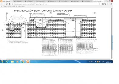

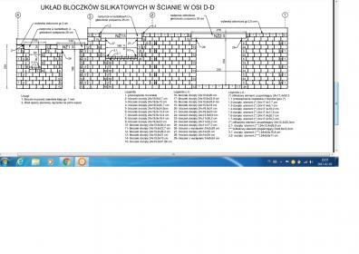

Układ dociętych bloczków z Silki 24
sunrise933 odpowiedział sunrise933 → na topic → Wymiana doświadczeń ogólnie
powiem szczerze ze też mi sie tak wydawało ! Lecz muszę jeszcze sprawdzic czy nie lepiej by wyszło murować systemem droznych kanałów elektrycznych w bloczkach! Wtedy zasada murowania jest taka że zaczyna sie od połówki bloczka i zawsze wychodzi kanał drożny!! i zapewne mniej docinek!!- 3 odpowiedzi

Witam! Jakis czas temu zleciłem Konstruktorowi budowlanemu wykonanie projektu wykonawczego domu jednorodzinnego! Przygotowuję się powoli do budowy mojego domu systemem gospodarczym, i dlatego chciałbym sięgnąć waszej porady co do poprawnosci przewiązania i umiejscowienia docinek bloczków!! Co mnie skłoniło do napisania tego na forum,więc zapewne to ze są one strasznie skupione obok siebie.[ http://www.fotosik.pl/zdjecie/d4439dd7c14d36fe
