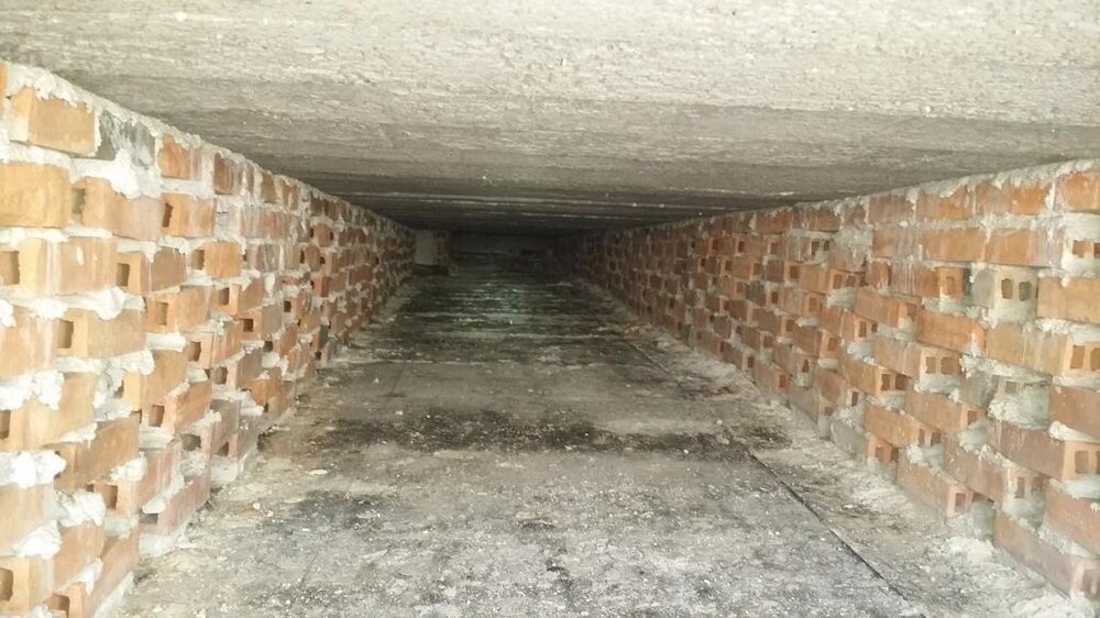

  1. Murki mamy poprzebijane, tak że jest dostęp do wszystkich kanałów. Zadecydowałem że papę wyciągamy, ale dzięki za naprowadzenie mnie na temat granulatów Cały czas mam jeszcze dylemat z wyborem granulatu. Proponowany przez firmę wdmuchującą to celulozowy Ekovata. Produkowany przez litewska firmę. Proponowana cena za wdmuchnięcie i materiał to 39 zł za m2 przy grubości 30 cm Może trochę dołożyć i użyć jakiegoś bardziej markowego granulatu ?
  2. Po telefonie do firmy zajmującej się wdmuchiwaniem granulatów izolacyjnych dochodzę do wniosku że lepiej zlecić operacje wdmuchiwania. Konieczne jest wykucie otworów w ściankach rozdzielających kanały tak aby mógł się tam przedostać człowiek. W tym momencie jest dostęp tylko do jednego poprzez otwór w dachu. Doradzono mi 30 cm granulatu celoluzowego. Zastanawiam się czy może jednak granulat z wełny ? No i nie wiem czy papa którą widać na zdjęciach ma zostać czy nie ? Mysle że to paroizolacja ale przecież to dach wentylowany i chyba lepiej że para będzie przechodziła w górę do granulatu izolujacego a potem zostanie odprowadzona przez wentylację dachu. Podobno może zostać ale chciałbym mieć 100 % pewność przed zasypaniem granulatem. Wyciągnąć ją teraz to nie problem.
  3. Jaka gruba powinna być warstwa granulatu ? Czy warto ocieplać ściany betonowe w najwyższych częściach kanałów ? Wysokość to 75 cm. Czy można taki granulat rozłożyć samemu ? Gdzieś czytałem że granulat celulozowy lepiej magazynuje ciepło, co przy takich upałach jak teraz zwiększałoby to komfort użytkowania.
  4. Witam Planuje ocieplić płaski dach w budynku z początku lat 80. Jest to dach typu wentylowanego, dach wykonany jest z lekkich plyt gazobetonowychm, strop jest betonowy. Do tej pory byłem przekonany że przestrzeń pomiędzy dachem a stropem wypełniona jest żużlem jako izolacją. Bardzo byłem zdziwiony gdy okazało się że nie ma żużlu, a jest jedynie rozłożona cieńka papa. Cała ta przestrzeń podzielona jest murkami z cegły tworząc kanały. Cegła w tych murkach pukładana sa tak że murki są "przewiewne". Kazdy kanał ma szerokość 140 cm i długość 12,3 m. W najniższym miejscu 25 cm w najwyższym 75cm. Proszę doradźcie jak to najlepiej ocieplić ? Dziękuje i pozdrawiam Przemek.
