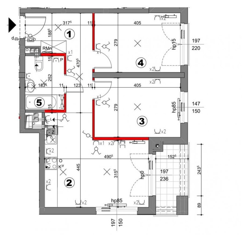

Te szafy w zabudowie TV miałyby około 50-55cm, więc coś tam powiesić można. Zaproponowany przez Ciebie układ jest ciekawy, aczkolwiek jeśli będę chciał zrobić z tego 3 pokoje, to ten salon z aneksem będzie już naprawdę mikroskopijny.
Zabudowa wokół TV to wysokie szafy z jednej strony. Właśnie tam. Potem ta szafa wyląduje w pokoju nad salonem.
Zmiana koncepcji. Co myślicie o takim układzie? Zrobić teraz pod 2 pokoje, ale żeby w przyszłości mieć możliwość dostawienia ścianek i stworzenia trzeciego pokoju. Meble, elektryka zostają - mają pasować zarówno do wersji 2 pok., jak i 3 pok. Lubię salony z aneksami kuchennymi, ale jakoś mimo wszystko chciałbym się odgrodzić od niego w tym wariancie 2 pok. (w 3 pok. jest to niemożliwe).
Czesc, jaki proponujecie uklad w takim mieszkaniu? Lewe okna - zachod, dolne okna - poludnie. Jeden pokoj, raczej ten najmniejszy - sypialnia, drugi pokoj - "biuro". Pozdrawiam
Raczej nie ma co zwężać tego wąskiego już przejścia. Przespałem się i powiem tak. Bardziej przemawia do mnie ten układ, ale jest kilka problemów i jednym z nich jest np. przesunięcie drzwi w łazience w prawy róg (nie chciałbmy ich widzieć z kanapy), jak wtedy zaranżować łazienkę? Okna koło kanpy - wschód, więc dodatkowo TV będzie dostawał trochę światła jeszcze z południa... mogę to później przeklinać
Taki grzejnik byłby ciekawy, tylko ta strefa telewizyjna byłaby bez swojego grzejnika, a ta kuchenna z dwoma (jednym dużym pod oknem koło stołu) i tym, hmm... i nie wiem jak by to było, jeden ładny grzejnik, a drugi zwykły - (taki daje deweloper)? Nie gryzłoby się? Podłogówka odpada .
Tego nie przeskoczymy, akurat jestem fanem niemałej kuchni, chociaż tutaj faktycznie te proporcje są nieco zaburzone, ale jest jeszcze jadalnia, to też tak naprawdę może i musi być część "salonu". Niemniej jednak bardzo podoba mi się ten wariant przedstawiony przez Ciebie, tylko teraz jak rozwiązać sprawę kaloryfera? Może dostawić narożnik do ściany z loggią i mieć z prawej strony 50cm i na ścianie z boku (nie pod oknem) zamontować grzejnik?
Dziękuję ! Niestety chyba jest to za małe mieszkanie, żeby garderoba miała sens. Robi się już ciasno i mało miejsca na pichcenie w kuchni i jadalnię. A odnośnie pierwszego pomysłu - kanapa musiałaby być odsunięta od okna (kaloryfer ewentualnie w innym miejscu?), trochę minusem jest to, że TV byłby na wprost okna i jednak przeszkadzałoby mi to, że z kanapy "widziałbym" toaletę... ewentualnie można przesunąć drzwi i w łazience i w sypialni, ale pomysł jest bardzo ciekawy i ponownie - zupełnie inne spojrzenie na sprawę. Minusem jest też to, że na korytarzu mniej światła dziennego...
Hmm, tak teraz patrzę i oglądanie TV z perspektywy kanapy może być nieco niewygodne, telewizor musiałby bardzo odstawać od ściany, jakby to "obejść"?
Świetny plan i świeże spojrzenie na sprawę. Tego potrzebowałem, sporo z moich pomysłów się pokryło, choć u mnie kanapa była ustawiona tyłem do jadalni, a TV na wprost. Czekam na coś jeszcze dzięki.
Cześć, proszę o pomoc. Zależy mi na kuchni z osobnym blatem + jadalnią (łączny metraż salonu z kuchnią ok. 32m) oraz strefą do oglądania TV. Ściany okalającej pomieszczenie nr 3 nie ma, więc jest jakaś swoboda w aranżacji.
