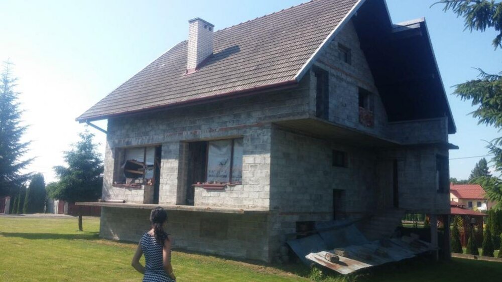

  4. 15 cm styropianu to juz niezły bunkier wyjdzie ;] ale wezmę to pod uwagę, jednak na razie muszę skupić sie na uregulowaniu sprawy dwóch wejść do domu, bo jeśli dobudujemy ganek tak jak na czerwono na moim rysunku trzeba wymyślić jaki daszek nad nim zrobic, najlepiej zachowujac to okienko nad drzwiami wej, na klatce schodowej.
  5. Dwa pustaki żużlowe to jest 190 x 2 = 380 plus jeszcze ok. 10 cm waty między pustakami i elewacja to ok. 40cm, grubość ściany widać na zdjęciu tym z drzwiami balkonowymi, 10cm elewacji to propozycja mojego teścia, który mówi żeby wziąć pod uwagę że pomiędzy dwoma pustakami jest jeszcze wata. Dachu na razie nie planuje modernizować, chcę się skupić na wykończeniu domu aby można było w nim zamieszkać.
  6. Dom zbudowany jest ze ścian składających się z dwóch pustaków żużlowych z watą szklaną pomiędzy nimi i wydaje mi się, ze ich stan jest niezły, jedynie ganek jest z jednej warstwy pustaków. @Elfir, szkoda mi przestrzeni, którą stracę burząc ganek, znajomy podpowiada, że należałoby wymurować ściany pod gankiem wokół niego i jeszcze wylewkę pod nim zrobić, a jego samego ocieplić steropianem 20cm, podczas gdy resztę domu 10-tką ze względu na gruby mur z watą. Duży ganek wg mojego pomysłu zapewni też miejsce na garderobę na kurtki i buty, bo teraz na tej klatce schodowej przy wejściu nie ma zbyt dużo miejsca... Ale znowu duży ganek będzie chyba wymagał osobnego daszku, gdyż wymurowanie go po sam balkon "oszpeci" tą stronę domku. Czy myślę racjonalnie?
  7. Witam, Planuję z żoną dokończyć przerwaną 20 - 25 lat temu budowę domu mojego teścia (dom już jest nasz), architekt narysuje nowy projekt z zaproponowanymi przez nas zmianami, a te zmiany należy wykonać, gdyż stary projekt jest bardzo nieprzemyślany, nie znam się na budowlance dlatego proszę was o pomoc. Kluczowe pytanie - czy można ganek widoczny na zdjęciach zaadaptować do łazienki? czy warto?, a co z budową nowego ganku? czy może być w proponowanym przez mnie miejscu widocznym na rysunku? Nie chcę zostawiać tego ganka, gdyż korytarz prowadzący do niego znacząco zmniejszyłby mi wymiary łazienki oraz uniemożliwił budowę garderoby, pomieszczenie na niebiesko na moim rysunku nie ma ścianek działowych. http://ifotos.pl/zobacz/Projekt-d_spewwxp.png
