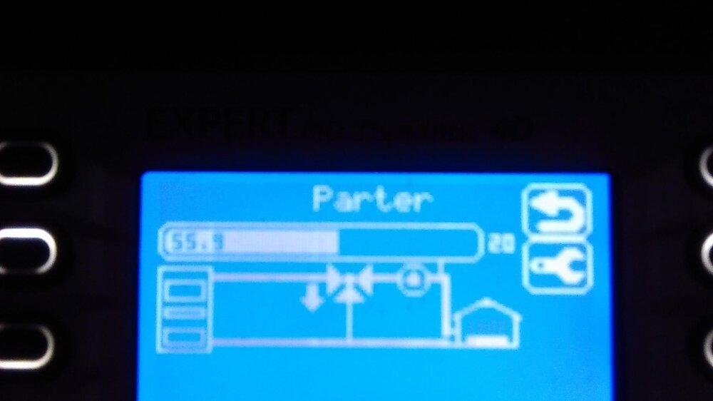

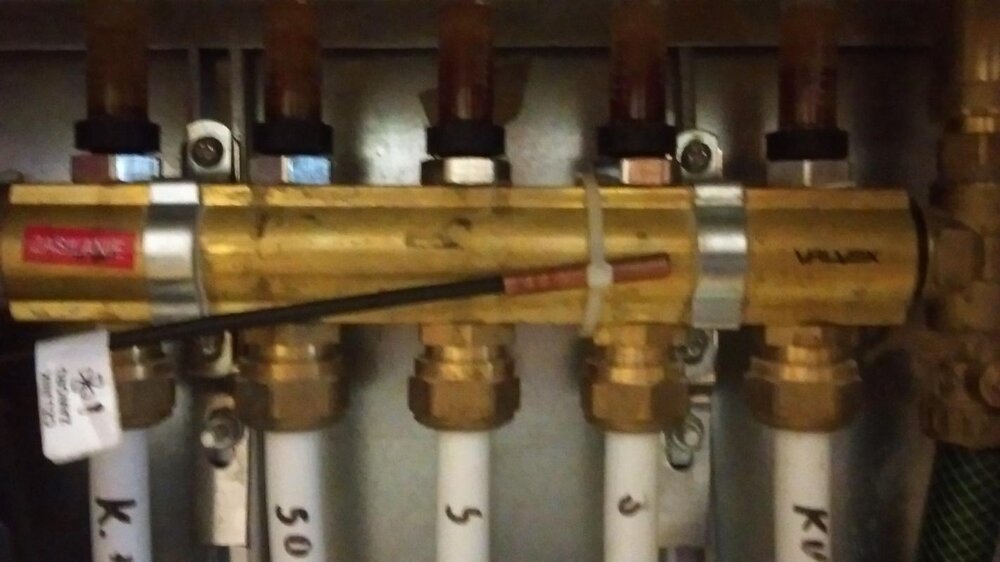

Witam,Mam problem kolejny raz z podłogówką,bardzo często przegrzewa mi się czujnik zaworu,temperatura dochodzi do 55*C.Gdzie powinien być przymocowany ten czujnik? tuż obok zaworków od podłogówki? Nie wiem co zrobić.Czy może Pan mi pomóc kolejny raz? -

Chyba uporałem się z sprzęgiełkiem ,na razie nie strzela i jest OK,podniosłem też podajnik do 13,5kg..Tak mam podłączony roomster do zaworu 3dr.Podniosłem troche kocioł z 70% do 85% i podłoga zrobiła się gorąca i to w bardzo krótkim czasie i temperatura na roomsterze podnosi się.Na razie jest Ok.Jeżeli ogrzewam około 70m2 podłogi to pompę na którym biegu powinienem mieć?jak mam na 3 to jest cholernie głośno a jak na pierwszym to załącza mi sie czujnik z przegrzaniem zaworu? -
