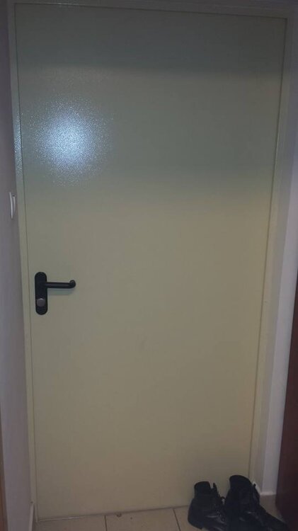

  2. Mam małe pytanie do wszystkich mających pojęcie albo doświadczenie w izolowaniu akustycznym drzwi. Mieszkam w apartamencie małżeńskim w akademiku (stare budownictwo, wielka płyta). Chciałbym odgrodzić się od wszelakich dźwięków płynących z korytarza. Mam całkiem ciekawą możliwość realizacji przedsięwizięcia, bo mogę izolować dwoje drzwi (te żółte łączą korytarz z malutkim przedpokojem, a te drugie są z tego przedpokoju do reszty apartementu). W tej chwili z akustyką jest bardzo cieńko, słyszę wszystkie rozmowy prowadzone na korytarzu, a imprezy z głośną muzyką są trudne do zniesienia Z wstępnego rozezniania tematu, chciałbym przede wszystim wymienić, albo dołożyć gumową uszczelkę w drzwiach wejściowych i w jakiś sposób dołożyć taką do drugich drzwi, następnie jedne z drzwi obkleić matą z masy bitumicznej, a drugie z nich zaizolować wełną mineralną (2-3cm). Jak myślicie, czy to dobry pomysł i w jaki sposób mogę przymocować wełnę do drzwi, tak, żeby ich nie modyfikować. Z matą z masy bitumicznej raczej nie będzie problemu montażowego. Bardzo proszę o opinie, wskazówki i jakąkolwiek pomoc
