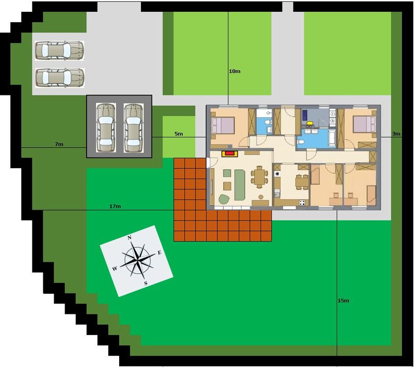

Cześć. Która wersja zagospodarowania działki jest według was lepsza? Działka to w przybliżeniu kwadrat 36 x 36. Z lewej strony jest cicha droga osiedlowa a z prawej jest sąsiad. Ogród wychodzi na południe. Na działce przewidziana jest podwójna wiata garażowa oraz 2 dodatkowe miejsca postojowe. Dom to parterówka 15 x 10 metrów. Ciemny zielony to zieleń wysoka (żywopłot, iglaki itp.). Jasny zielony to krzewy dekoracyjne. Zielony zielony to trawnik Opcja 1. Dom zbliżony na maxa do lewej granicy (max to 6 m zgodnie z MPZP). Dzięki takiej opcji zyskujemy taras który po południu będzie zacieniony. Opcja 2. Dom (lustro) na maxa zbliżony do prawej granicy. Zyskujemy trochę więcej ogrodu ale taras jest bardzo nasłoneczniony. Z północnych sypialni jest widok na ogród. Auta są daleko. Opcja 3. Źle, źle, źle. Już piszę jak ma być

Jedynym powodem dla takiego usytuowania jest zacieniony taras. Tak dla sportu wstawiłem odbicie lustrzane i okazuje się, że rozwiązuje kilka problemów: 1. Z dużej sypialni jest widok na ogród a nie na kostkę "parkingu" 2. Nie musimy przeprojektować komina i fundamentu pod komin bo pozostaje po staremu 3. Jest miejsce żeby ten cholerny piecokominek wstawić (szerkość 110-120 cm u podstawy) 4. Stół jest bliżej kuchni 5. Kuchnia zyskuje kilkadziesiąt centymetrów szerokości 6. Zyskuje się 4 metry ogrodu. 7. Zagospodarowuje się północno-zachodni narożnik działki Minus: 1. Bardzo nasłoneczniony taras (tutaj wchodzi w grę opcja markizy+ drzewa liściaste albo dach+drzewa liściaste) Odnośnie salonu to chyba nie obejdzie się bez HSa. aaaa moje pieniądze ukochane Pooglądam sobie najnowsze rozwiązania na Tarbudzie pod koniec marca. Dobrze kombinuję?- 11 odpowiedzi

Dzięki za propozycje. Te brązowe biurko to moje dzieło w Paintcie przedstawiające pianino. Element obowiązkowy wg mojej żony podobnie jak pieco-kominek kaflowy. Ogólnie wystrój będzie klasyczny z elementami stylu kolonialnego. Cudem jest, że udało mi się wynegocjować eko stodołe zamiast dworku:wiggle: Ten projekt ma niby 152 mkw ale widzę, że upchanie tego wszystkiego wymaga nie lada akrobacji. Skłaniam się do zabudowania tej ażurowej ściany. jest jakieś przeciwwskazanie do tego? Duże okno wychodzi idealnie na południe, 15m ogrodu i płot. Boczne wyjscie z salonu prowadzi na zadaszony drewniany taras. 13 m ogrodu i płot. Taras będzie w kształcie litery L i jedyny cień będzie właśnie od tej wschodniej strony. Wysyłam rzut ogrodu. Oraz aktualną wersję domu /4.0/- 11 odpowiedzi

Dobrze wywnioskowałaś. Jest to spełnienie marzeń każdego inwestora czyli dom z sypialnią dla teściowej A na poważnie główna sypialnia będzie nasza z perspektywą ewentualnego odstąpienia rodzicom za kilka dobrych lat. Druga północna sypialnia będzie do tego czasu pokojem gościnnym. Dołączyłem najnowszą wersję. Jak widzisz jest duży wpływ twoich sugestii za które dziękuję. TV będzie na ścianie z kuchnią aby nie przeszkadzało popołudniowe słońce.- 11 odpowiedzi

Dzięki. Pomysł przesunięcia lewej łazienki bliżej kotła jest super. Tak samo jak ukradzenie korytarzowi terenu pod prysznic. Muszę się jeszcze zastanowić czy są potrzebne 3 sedesy heheh Pomysł stołu w kuchni jest raczej kompromisem. W Twojej wersji zamknięta kuchnia ma około 2 m szerokości. Nie jest to przypadkiem za mało? Boję się o efekt "wagonu" w kuchni 2 x 4 m Uprzedzając pytania. Żona nalega aby kuchnia była w układzie zamkniętym.- 11 odpowiedzi

Witam. Przesyłam propozycję zmian w projekcie C316. Mam nadzieję że w przyszłości kogoś zainspirują. Jeśli widzicie jakieś błędy to dajcie proszę znać. Zapraszam do dyskusji. Lista zmian których nie widać na rzucie: Strop z wiązarów zamiast z żelbetu. Okno w salonie to fix a wyjcie na taras w kształcie L jest przez drzwi balkonowe. Okna od ogrodu będą mieć żaluzje fasadowe. Ogrzewanie gazowe

@ Elfir Dzięki za propozycje. Ulica to droga osiedlowa i będę od niej odsunięty o 10 m, wydaje mi się ze za cenę bufora dźwiękowego w postaci korytarza warto tak umieścić sypialnie rodziców . A może to moje skrzywienie jeśli chodzi o izolacyjność dźwiękową. Pokoje od strony ogrodu chyba podzielę na 3 identyczne. Dobry pomysł i taki sprawiedliwy hehe A dach 35 stopni to minimum zgodnie MPZP @ Marcin Rolety zawsze były w planie a w jadalni planuje poziomego fixa aby trochę uciąć koszty. W salonie można zrobić 3m PSK aby uciąć koszty ale nie wiem czy warto. Taki HS to jednak cieszy oko . Ewentualnie zamiast HS dać fixa i jedno skrzydło ale to tak jakoś koślawo wygląda. Pralnia jest w kotłowni czyli miedzy kuchnią a wiatrołapem. Teraz tak się zastanawiam że mało fortunnie. Jeśli pralnia w schowku to musiałbym specjalnie dla niej ciągnąc poziom wodno-kanalizacyjny ale to w sumie żaden problem. Graciarnia na poddaszu musi być szczególnie że nie ma garażu a jedynie wiata.
