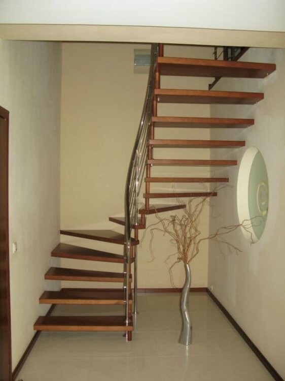

kemi zrób schody tak żeby wyglądały na lekkie, niech chociaż optycznie obniżą te 21cm, bo wygodne te schody nie będą nigdy. proponuję podstopnice jak na zdjęciu lub białe z lakierowanego mdf'u jak tutaj:

ewentualnie schody z giętą wangą/pochwytem: [ATTACH=CONFIG]335281[/ATTACH][ATTACH=CONFIG]335282[/ATTACH] lub jeśli miejsce pozwoli całkiem giąć: [ATTACH=CONFIG]335283[/ATTACH][ATTACH=CONFIG]335284[/ATTACH] Tak wiec rozwiązań jest kapitalna ilość. Pozdrawiam

Przy szerokości 160cm nalezy dopasować rozwiązanie pozwalające wykorzystać maksymalnie dostępne miejsce, będą dwa biegi a 80cm to naprawdę niewiele - na targi budowlane robimy wystawy o szerokości zazwyczaj 70-80cm, wiec zapraszam można przyjechać zobaczyć i samemu ocenić co to jest 80cm szerokości stopnia. U państwa należy wykorzystać długość tego korytarza tak aby schody były wygodne i bezpieczne. Wysokość nie powinna przekraczać 17cm choć czasem inaczej się nie da. Długość u Was wyjdzie wynikowo ze względu na umiejscowienie okna. Mogą być schody wystające z ściany - choć to zależy od materiału z jakiego wykonana jest ściana, można zastosować schody dywanowe i można zastosować schody z słupem jak na pokazanych wyżej zdjęciach lub zdjęciu poniżej drewniane na słupie dywanowe z szkłem: drewno + stal nierdzewna polerowana:
