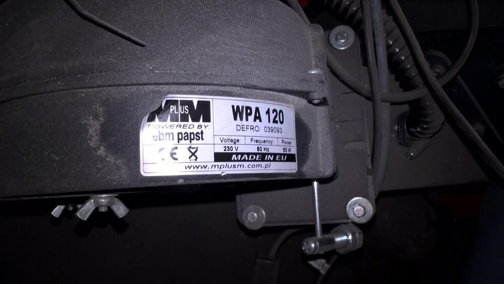

Od godziny 6:00 do 16:30 pracował na ustawieniach podawanie 6s przerwa 74s siła dmuchania 1% z przysłoną otwartą jak na załączonym zdjęciu (zrobione trochę pod skosem, więc może się wydawać, że jest otwarta bardziej niż w rzeczywistości). To, co zastałam o 16:30 również na 2 zdjęciach + zdjęcie z tabliczką z dmuchawy. Wieczorem wrzucę filmik z tego, jak mi kocioł pali po zwaleniu tego wszystkiego co było na wierzchu do popielnika i podaniu świeżej porcji groszku z siłą nadmuchu 1% i otwarciem przysłony jak na zdjęciu.

Przysłona ustawiona na ok 1cm, ustawienia 6s podawania 74s przerwy wiatr na 20% - tak ustawiłam na noc Rano zastałam palnik na całym obwodzie + poza obwodem retorty w dosyć ściśle trzymającym się kupy popiele - trzeba go było zdrowo potraktować w niektórych miejscach pogrzebaczem żeby spadł, na środku średnicy ok 5-6cm strumień ognia jak z palnika (całość otworu którym podawane jest paliwo ma ok. 12cm tak na oko) pod spodem półplastyczny rozżarzony spiek (częściowo poszarzały już z wierzchu) - jak by miskę nałożyć z tego spieku na palenisko i tylko przez jej czubek walił ogień, przez te 5-6cm bokami nic się nie przedostawało. Jak wbiłam w ten spiek pogrzebacz, to mogłam go sobie odwrócić do góry nogami i jak by zostawić do wystygnięcia, to miska by się zrobiła... Aktualnie jestem w pracy, nie pamiętam już na jakich teraz go ustawieniach zostawiłam (na pewno z nadmuchu zeszłam), ale po 16 się na pewno dowiem, jakie są efekty. Czy jest opcja, żeby fabrycznie został dobrany do takiego kotła za duży dmuchawiec ? Przecież ktoś to testuje - jeżeli w instrukcji jest podane, że przysłona powinna być w 100% otwarta to nie wiem ile powietrza by było podawane przy 100% sile nadmuchu - tak by wiało, że groszek pewnie by z paleniska wydmuchiwało...jeżeli mi robi spieki przy ledwo otwartej przysłonie i sile nadmuchu 10-20%....
