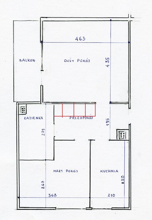

  1. A odniesiesz się może do ustawienia lodówki? Nie wydaje Ci się, że to będzie niepraktyczne?
  2. Dzięki za sugestie Rozrysowałam na szybko Twoją wersję - dobrze to zrozumiałam? Nie wiem czy zachowałam proporcje mebli bo rysowałam w paincie (jestem w pracy i nie mam tutaj tamtego programu). Ewentualnie żeby uzyskać troszeczkę większą przestrzeń możnaby zamienić rogówkę na sofę, chociaż wolałabym nie Tak szczerze wcześniej nie zauważyłam, że Kinka narysowała lodówkę z prawej strony. Założyłam, że są to jakieś meble pokojowe. Ale pomysł mi się podoba! Dzisiaj przychodzi do nas stolarz i musimy mu przedstawić jakąś wstępną koncepcję. Z drugiej strony.... czy postawienie lodówki po prawej strony od drzwi nie będzie niepraktyczne? Trzebe będzie wędrować między blatem a lodówką, a po drodze jest przecież wejście do pokoju.
  3. Cześć! Kinka, dzieki wielkie za pomoc. Udało nam się załatwić wszystkie pozwolenia ze spóldzielni i kominiarskie i postanowione! Przenosimy kuchnię w formie aneksu do "salonu". Niestety jedna ścianka aneksu nam nie wystarczy. Sprzęty, które muszą się zmieścić w kuchni to: zmywarka, płyta indukcyjna, piekarnik, lodówka. Do tego dochodzi zlew i wychodzi na to, że niestety nie ma blatu kuchennego. Nie ma też wystarczającej ilości szafek, żeby pomieścić wszystko. Pomyśleliśmy, żeby za drzwiami balkonowymi wstawić jeszcze szafki. Mam wątpliwości, czy: - drzwi balkonowe będą dobrze wyglądały, jeżeli będą zasłonięte przez ten "barek"? - czy zmieści nam się rogówka? Telewizor?? Proszę o opinie Na planie to jakoś wygląda, ale czy w rzeczywistości też będzie ok?

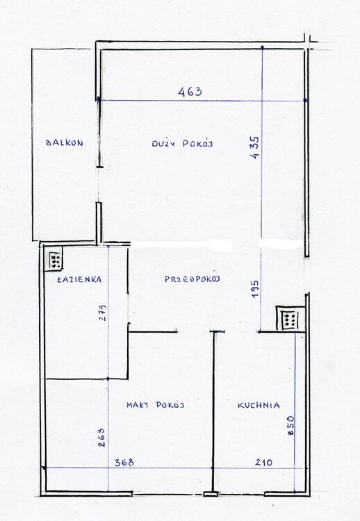

  4. Ufff... Całe popołudnie po pracy biegałam z miarą i robiłam o nowa projekt mieszkania (poprzedni był robiony przez sprzedających i wypadało sprawdzić go z rzeczywistością). Wklejam efekty mojej pracy Byłam dziś też w spółdzielni i niestety się potwierdziło, że ściana między przedpokojem a dużym pokojem jest nośna... Szkoda, bo zlikwidowanie tej ściany dałoby najlepszy efekt. W tej sytuacji moim jedynym pomysłem jest zrobienie aneksu na korytarzu ale mam wątpliwości czy takie rozwiązanie będzie funkcjonalne. Może jakieś pomysły?

  6. Witam wszystkich forumowiczów Jesteśmy świeżymi nabywcami pierwszego M. Jest to mieszkanie w bloku o powierzchni 51m2. Mieszkanie jest dwupokojowe i zastanawiamy się czy dałoby bez wielkiego burzenia i przesuwania wszystkich ścian zyskać trzeci pokój. Pierwsza nasza myśl to przeniesienie kuchni do przedpokoju (przedpokój jest szeroki na 1,95m i długi około 4 metrów - jak będę w domu, zmierzę dokładniej). Nie znam się na kanalizacji i wentylacji, ale wydaje mi się, że moglibyśmy się podłączyć do komina wentylacyjnego w łazience, to samo z wodą i odpływem. Byłabym wdzięczna za sugestie. Czy nasz pomysł ma sens? A może jakieś inne pomysły? Pozdrawiam. Ps. A może lepszym rozwiązaniem byłoby zburzenie ścianki między przedpokojem i zrobienie salonu z aneksem kuchennym (wtedy jego powierzchnia miałaby ok 30m2)? Tylko czy przeniesienie kuchni do salonu będzie możliwe jeżeli chodzi o podłączenie wody i wentylację?
