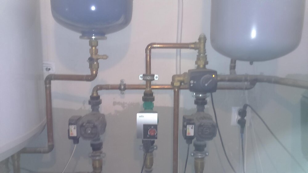

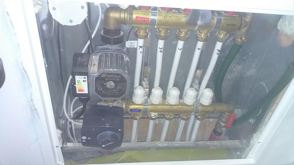

  5. to są moje zdjęcia ,kaloryfery z termostatem,podłoga 70m rury alu plex podłogowe ogrzewanie,kotłownia cała w miedzi,zawór 4d.

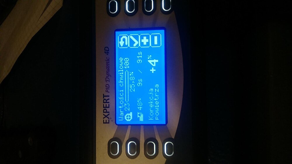

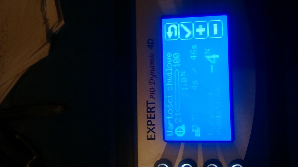

  6. W końcu znalazłam przyczynę nie załączania się pompy,miałam włączony priorytet CWU po wyłączeniu przy 40 stopniach się wszystko włączyło i działa. Spisałam swoje ustawienia z pieca: UŻYTKOWNIK MOC KOTŁA 60% Temperatura zadana 50 podawanie5s/45s opał Pieskorz 26,5 korekcja powietrza +3% INSTALATOR Temp załączania pomp 40 typ pracy-automat czujnik zewnętrzny pogodowy parametry potrzymania 5s/30min nadmuch podtrzymania 20s moc40% czas wygaszania 90min czas schładzania 30s histereza cwu 5 SERWISANT Parametry pracy-min podawanie 1s długość cyklu 50s minimalna moc kotła 33% wydajność podajnika 10kg/h minimalna temp zadana 50 moc dmuchawy 23% regulacja spalania 33% 24% SPALANIE dzisiaj miałam 9kg /12h przy ustawieniach temp parter 22 (było wg termometru 26) piętro 18 (było 24) za ciepło na gorze za ciepło.Woda 50. CO POWINNAM ZMIENIĆ W USTAWIENIACH?
