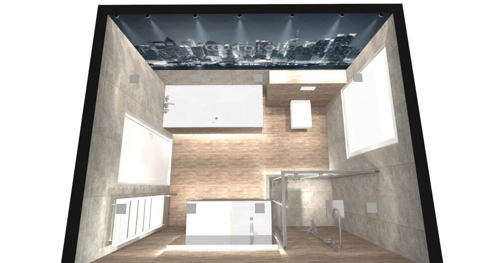

  1. Pion jest na środku ściany z oknem. Okno jest na wysokości 82 cm, czy w powyższym układzie nie będzie ono zbyt zasłonięte? Albo całe zachlapane od prysznica?
  2. Witam. Proszę o pomoc w rozplanowaniu łazienki. Łazienka znajduje się w mieszkaniu w bloku, okno, drzwi i komin wentylacyjny nie ułatwiają zadania Załączam rysunek z tym co wymyśliłam... Muszę w niej zmieścić pralkę, prysznic, wc i umywalkę. Czy ktoś ma jakiś lepszy pomysł? Pozdrawiam
  3. Dziękuję bardzo alicyja za pomoc w zaprojektowaniu układu łazienki. Troszkę trwało nasze zastanawianie ale już jutro wchodzi hydraulik i będzie montował rury i stelaże. Ostatecznie (chyba ostatecznie ) wybraliśmy: do małej lazienki ostatni zaproponowany przez Ciebie układ (tylko lustrzane odbicie), a do większej łazienki wersję d1. Teraz "tylko" muszę wybrać płytki i całą resztę . Pozdrawiam.
  4. alicyja własnie takiego komentarza potrzebowałam! bo tak tylko rozmyślam "a może będzie za wąsko, a może to tu, a może to tam" Masz rację! po co sobie robić "korytarzyk" do okna A nad przesunięciem drzwi też się zastanawiałam ale moja druga połówka nie chce się zgodzić. Mówi, że mogłam myśleć zanim wstawili nadproże :/ "duża łazienka" ma wymiary 220x330. A co do tej drugiej to rzeczywiście muszę się zastanowić. Dziękuję Ci bardzo i pozdrawiam
  5. alicyja dziękuję za odpowiedz. Ja w większej łazience rozważam właśnie dwie opcje albo tak jak napisałaś wanna pod oknem, najlepiej wolno stojąca tylko nie wiem czy ta łazienka nie jest za mała na taką wannę i czy: to optycznie nie skróci łazienki, utrudni dostęp do okna i czy na wejściu prysznic nie będzie przeszkadzał, ale odległość 90 cm między prysznicem a umywalką jest chyba wystarczająca? I wtedy jeszcze za prysznicem grzejniczek czy lepiej na ścianie gdzie umywalka? Bo bidetu nie chcę. A druga opcja to jak narysowałam w pierwszym zapytaniu tylko czy to nie zrobi się taki tunel wąski przez wannę z lewej strony. Bo znalazłam też taki projekt ale nie wiem jakie tu są wymiary i czy nie będzie za wąskie przejscie do wc. A co do mniejszej łazienki to ja właśnie chciałam wydzielić taką mini pralnie ale taka mini mini czyli głębokości tak jak np. zaproponowałaś 80 cm ale szerokości tak na pół ściany i nad pralką zrobić półki na proszki miski itp. i to w takiej wysokiej zabudowie szafy. A od połowy ściany żeby we wnęce zrobić prysznic. Bo na suszenie będziemy mieli całe poddasze nieużywane. A nie chciałabym aż tak pomniejszać tej łazienki. PS. Mam nadzieję, że nikt się nie obrazi, że dodałam jego projekt czy zdjęcie znalezione w necie.
