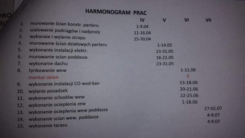

  5. Dziś otrzymałem od wykonawcy harmonogram rac budowlanych. Proszę o opinię czy terminy w nim zawarte są realne, Czy niektóre prace nie są wykonywane zbyt szybko po sobie. Harmonogram prac poniżej na zdjęciu:
