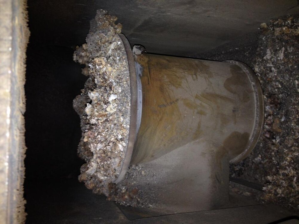

dzisiejsze fotki palnika, spalanie praktycznie bez zmian. mam pytanie: pogodę obecnie mamy taką jak w okresie przejściowym, który z parametrów trzeba będzie przestawić jak przyjdą mrozy? o lato nie pytam, gdyż wtedy wyłączam piec, a cwu grzeję grzałką elektryczną. pozdr, -

w przyszłym roku więcej uwagi poświęcę zakupowi opału:-) piec pochodził 24h, spalanie 29kg/24h, po zmniejszeniu dmuchawy o 2% spieki są mniejsze i łatwiej się kruszą.(fotki palnika w załączniku) czas zająć się ustawieniami dobowymi CWU. Pozdr, -

to nie jest moja pierwsza podłogówka:-) piec chodzi na 60% fotki w zal. ze spalaniem na bogato, nawet bardzo bogato 4.3 kg/4h -
