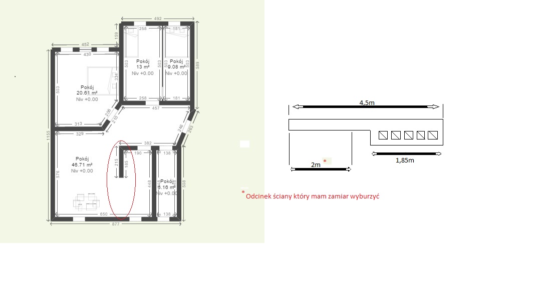

Witam wszystkich. Mieszkam w trzykondygnacyjnej kamienicy wzniesionej w 1936 roku, mam zamiar wyburzyć część ściany dzielącą kuchnie z jednym z pokoi. Ogólny schemat mieszkania i ściany załączę w postaci obrazu. Ściana wraz z tynkiem ma 16 cm grubości, murowana z cegły, strop drewniany, w drugiej części ściany biegną kanał kominowe, wysokość do sufitu 3,2m, szerokość 4.5m, przewiduję wyburzyć ścianę na 2-2,5m szerokości i 2-2,5m wysokości. Mieszkanie znajduje się na pierwszym piętrze, układ mieszkania na parterze jest mi nie znany (mogę się zorientować), na drugim piętrze posiadam drugie mieszkanie układ taki sam(jest i zostanie ściana) natomiast na trzecim pietrze sąsiadka wyburzyła tą ścianę został jedynie odcinek z kanałami kominowymi. Szczerze powiedziawszy im więcej czytam na ten temat tym mniej wiem i tak na prawdę wolał bym uniknąć całej tej papierologi, ale czy aby na pewno to dobry pomysł? Jeśli sąsiadka nie ma tej ściany a wszystko wskazuje na to że to ściana działowa i prawo budowlane z tego co się zdążyłem zorientować nie nakazuję uzyskać pozwolenia na tego typu działania. Jeśli nawet będę musiał zasięgnąć języka u specjalisty (konstruktora,architekta) czy jest przymusem zrobienie projektu? jeśli nie będzie jakich kol wiek przeciw wskazań do wyburzenia. Dodam że mam dostęp do belek drewnianych o wymiarach 14x14cm i gdyby wszystko było przychylne ku wyburzeniu ściany mogę je wykorzystać do podtrzymania ściany? Chętnie udzielę niezbędnych informacji które pomogą w uzyskaniu odpowiedzi. Dziękuje z góry za wszystkie odpowiedzi i czas poświęcony na to. Pozwoliłem sobie powielić temat ze względu na to że zależy mi na jak najszybszej odpowiedzi.
