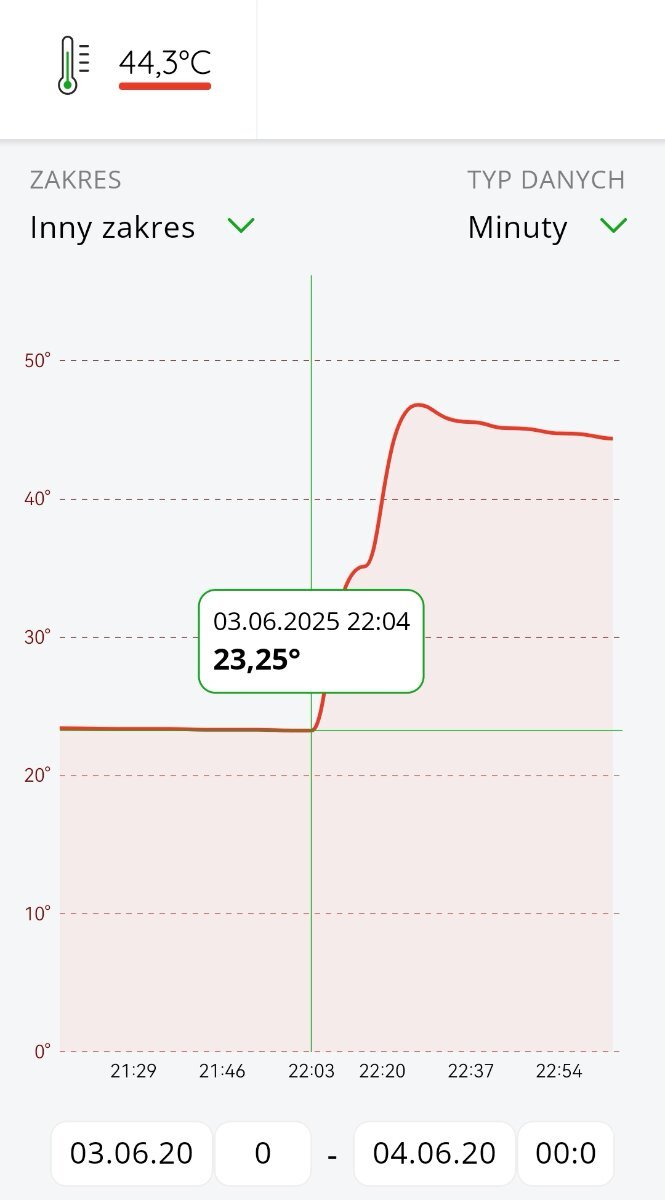

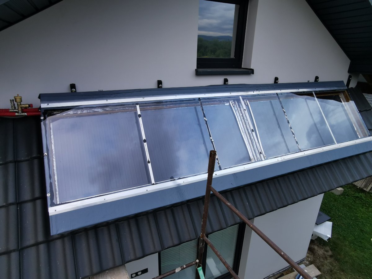

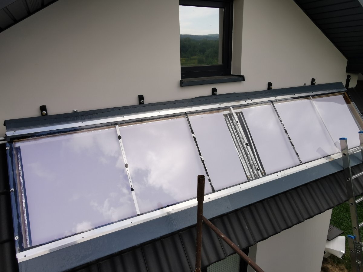

Dziś również słońce świeciło od rana do 15tej. Pompa obiegowa załączyła się około 11, a słońce zaszło za chmury przed 15tą. Panel z 2 grzejników o łącznej powierzchni 2m2 Nachylenie 50st. Wzrost temperatury o 9,3st.C co przy 280l daje 3 kWh. Jeszcze muszę rury zaizolować więc powinno się troszkę poprawić, ale nie wiem czy będzie to znaczące. Co sądzicie? Na zdjęciach położenie słońca o 11tej i 15tej

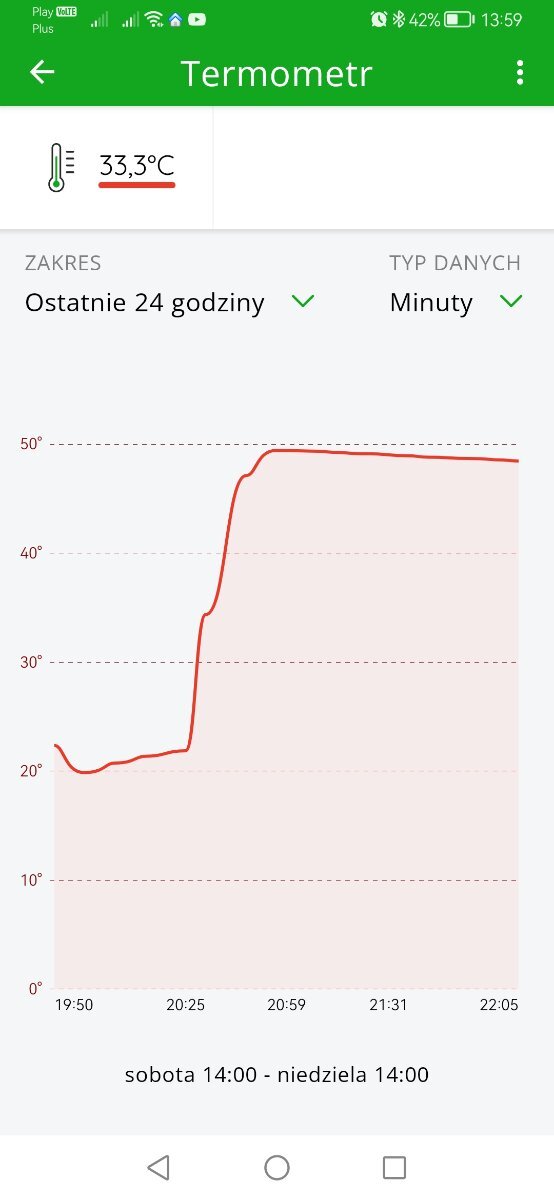

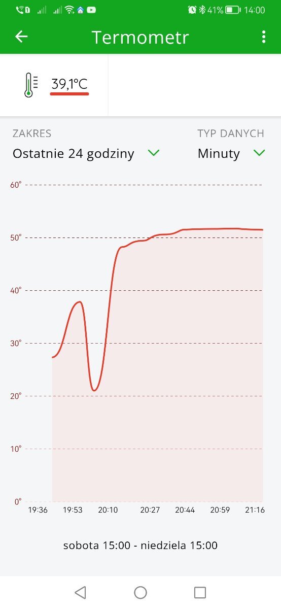

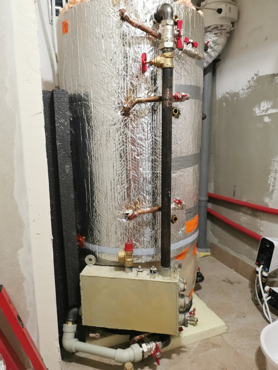

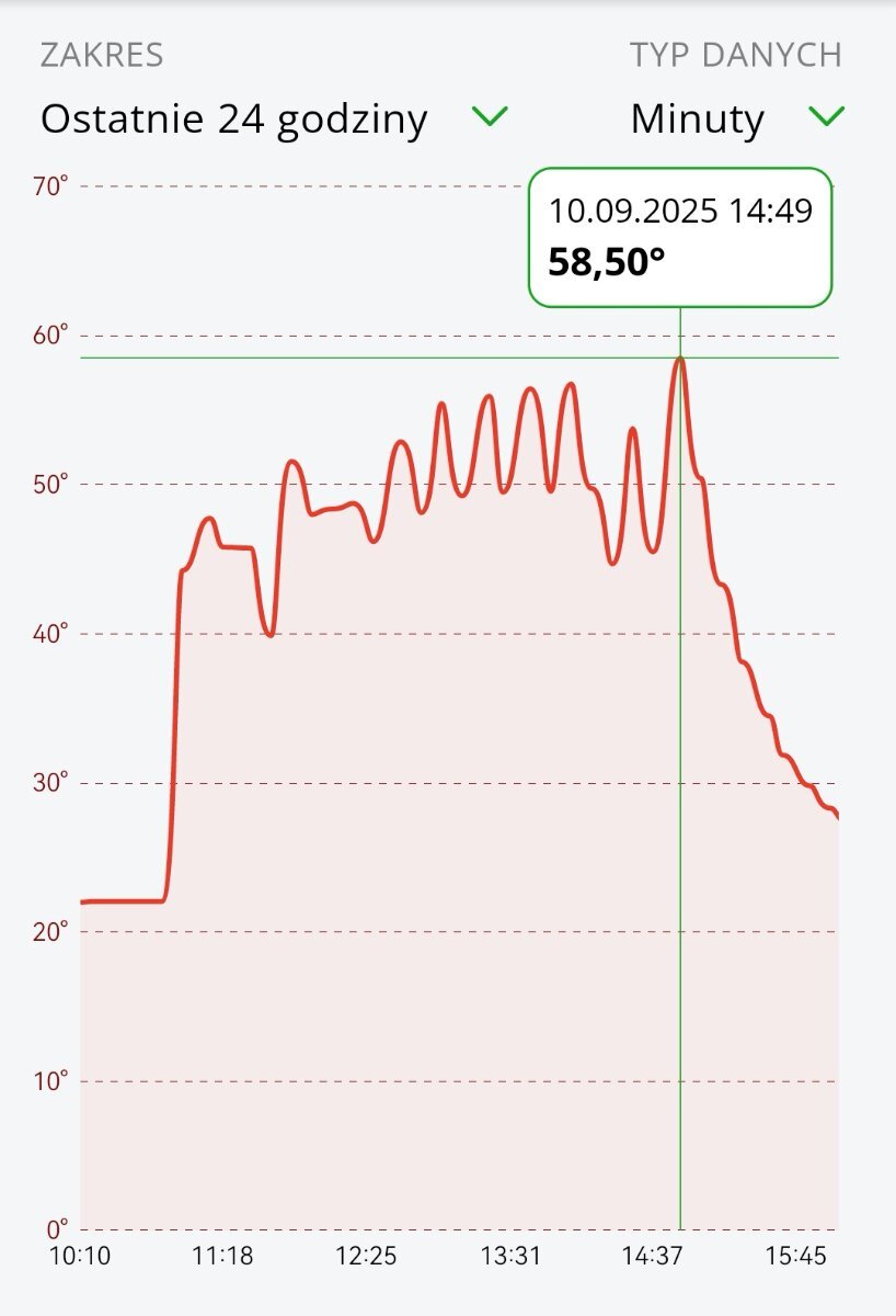

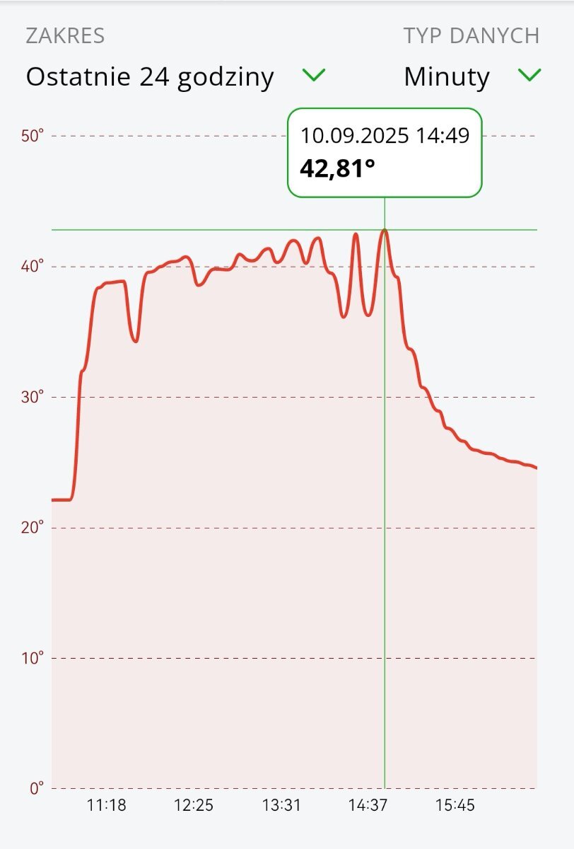

Dziś pierwszy dzień trochę świeciło słońce, ale niebo nie było czyste. Pompa obiegowa załączyła się przed 11, a przestał grzać po 15-tej, gdyż słońce zaszło za chmury. Na wykresie temperatury widać ile razy się załączała. Około 280l. średni wzrost temperatury 9,2st.C Na rysunku temperatury i o ile wzrosły. Wężownica od solara wchodzi w punkcie 2 i wychodzi w punkcie 4 Wykresy temperatury na wejściu i wyjściu wężownicy. Pompę obiegową mam ustawioną na 2. Termostat różnicowy na 10st.C

Po trochę ponad 2 miesiącach użytkowania bufora/bojlera (kilka postów wyżej). Straty ciepła przy średniej temperaturze (z 4 czujników) 43st.C to około 0,5 - 0,6 kWh/dobę. Wężownice miedziane rozprowadzają trochę ciepło w dół, więc musiałbym dłuższy okres nie użytkować, by dokładnie policzyć.
