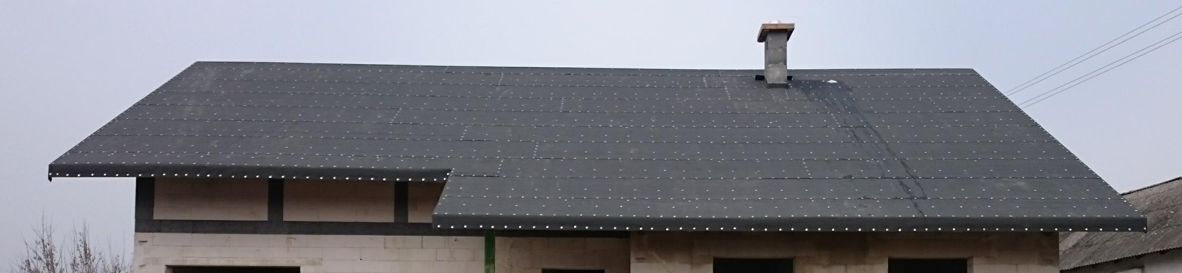

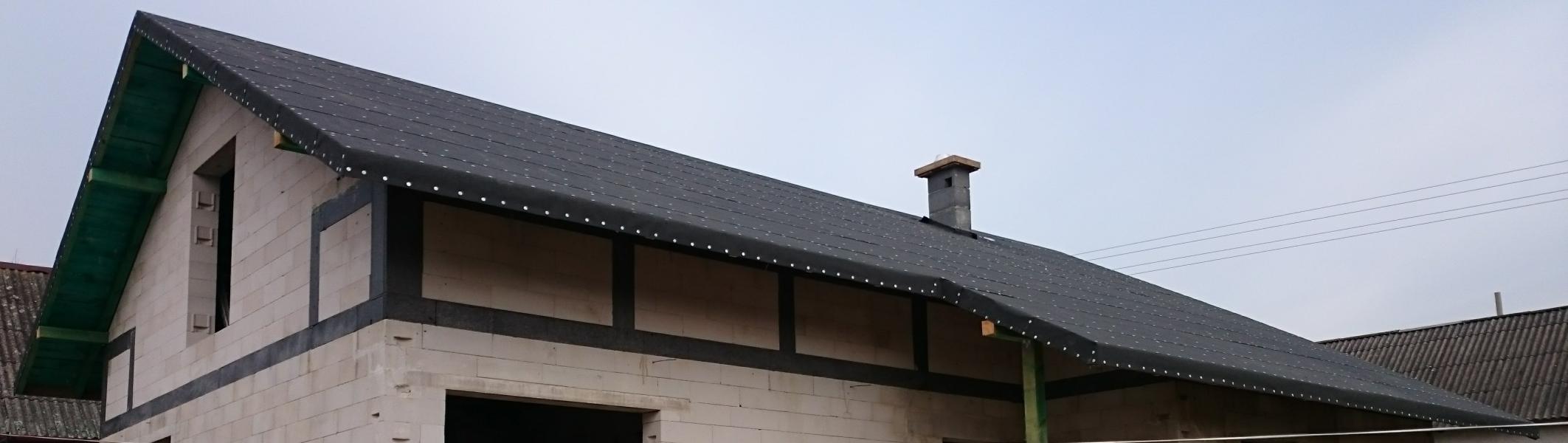

Jeszcze nie umawiałem firmy na dach, chyba już by pasowało jakiś termin zaklepać. Pytanie moje dlaczego tak się stało? Przecież to nie jest chyba normalne, że jest tyle przecieków ?
Na pewno ja nie będę sam nic robił, to będzie zadanie dla murarza/cieśli/dekarza Jest to firma która buduje dom z pokryciem blachą włącznie. Już zgłosiłem im reklamację ale szef odpisał, że trzeba poczekać na lepszą pogodę. Nie wiem czy chodziło mu o temperaturę czy deszcz. Można robić to teraz czy raczej czekać aż będzie cieplej ? Strych będzie nieużytkowy więc będzie chyba wystarczająco czasu na wyschnięcie tych desek? Dach z zewnątrz od strony południowej czyli tej szczelniejszej wygląda tak:
Na jesieni miałem robione deskowanie i krycie papą. Dach prosty, dwuspadowy kąt 28 stopni. Papa przybijana papiakami ze zintegrowaną podkładką, temperatura zewnętrzna jakieś +2 stopnie, ale według murarza nie powinno to mieć znaczenia, bo to była papa asfaltowa wierzchniego krycia W / PET-SBS / ICOPAL. Problem pojawił się po pierwszym deszczu. Kilka drobnych plam na stropie, deski oznaczone markerem, murarz w większości poprawił. W jednym miejscu miała być uszkodzona papa w innych nie przylegały jak potrzeba podkładki. Po jakimś czasie był mocny deszcz i na dachu od strony północnej znalazłem 19 miejsc przecieku i chyb 3 na stronie południowej. Są to w większości drobne przecieki tj, widać, że deska jest mokra i czuć to dotykając, są też miejsca, że strop jest mokry oraz w kilku miejscach ściana kolankowa i murłaty. Wygląda to tak jak by przecieki były na całej szerokości domu tak na 2-3 warstwach papy (nie jest to jedna dziura w papie i przecieka w kilku miejscach). Murarz sugerował po pierwszej naprawie, że może być to wina blaszek. Teraz powiedział, że chyba trzeba będzie wszystkie blaszki zabezpieczyć silikonem. Z murarzem mam podpisaną umowę i mimo kilku problemów i niedociągnięć podczas budowy uważam go za solidnego i godnego polecenia. Czy jest normalna sprawa, że dach przecieka w tylu miejscach? Czy może to wina niskiej temperatury, blaszek, papy czy murarza? Jak dla mnie dach kryli bardzo szybko, w czterech deskowanie i papę jednej strony zrobili w jeden dzień a cały dach ma 260 m2. Drugą stronę trochę wolniej, trwało to półtora dnia, bo deski były świeże i ciężkie, ale akurat z tej strony jest więcej dziur. Chciałbym wiedzieć jak należy postąpić w tej sytuacji, aby było dobrze. Jak należy to prawidłowo naprawić i zabezpieczyć? Na wiosnę chcę pokryć dach blachą, ale chyba ta papa też powinna w dalszym ciągu spełniać swoje zadanie i nie wiem, czy pokrycie silikonem to jest coś trwałego a nie tak na teraz, bo i tak później będzie blacha. Jakieś pomysły?
