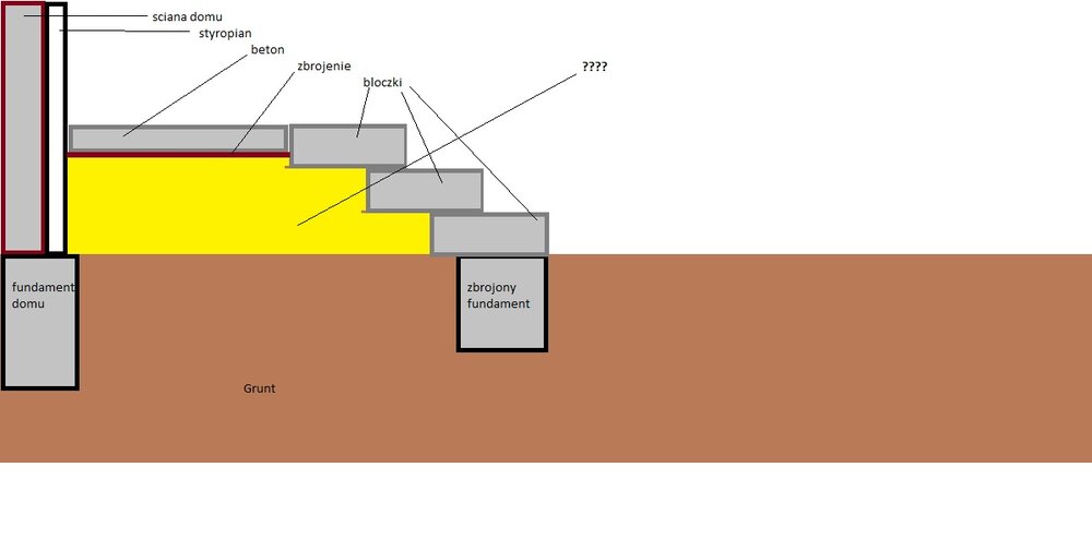

Witam, Ja mam podobny problem/zagwozdkę. W jaki sposób wykonac poprawine tara betonowy wspomagając się bloczkami w murowaniu schodów? Moja koncepcja jak na rysunku Czym powinna być wypełniona przestrzeń zaznaczona na rysuknu kolorem żółtym? Czy to sam zagęszczony piasek? Czy pod bloczkami też powinien być piasek? Czy bloczki muszą się opierać na czymś więcej?
