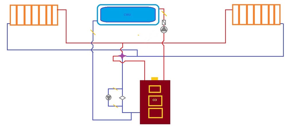

  4. Zmodyfikowałem rysunek, wstawiając pompę i 4d. Własna dedukcja, więc byłbym wdzięczny za sugestie co gdzie przenieść, co dołożyć etc
  5. Witam wszystkich, Proszę Was o pomoc przy małej modernizacji mojej instalacji. Otóż jestem na etapie wymiany kotła - zasypowca zastępuję podajnikowym. Póki co instalacja wygląda jak na załączonym obrazku. Chciałbym dołożyć zawór czterodrogowy i pompę dla CWU. Pompa CO będzie zmieniona na nowszej generacji, jednak musi zostać na powrocie z racji braku miejsca. W związku z powyższym - gdzie wmontować czterodrogowca i pompę CWU? Może macie jakieś inne sugestie? Może zamiast 4d, zastosować 3d? Sterownik nowego kotła może obsługiwać taki zawór, jednak w hurtowni doradzają by pozostać przy manualnym przełączaniu, bez siłownika.
  6. Nikt, nic? Obejrzałem dzisiaj kilka pieców. Wyboru dokonam spośród 4 modeli: 1. RBR Ekouniwersal 17kW 2. SAS ECO 17 lub 23kW 3. Stalmark BOSS VEGAS 23kW 4. Stąporków Krs Tech Aqua Duo 20kW Czy możecie doradzić na który się zdecydować?
