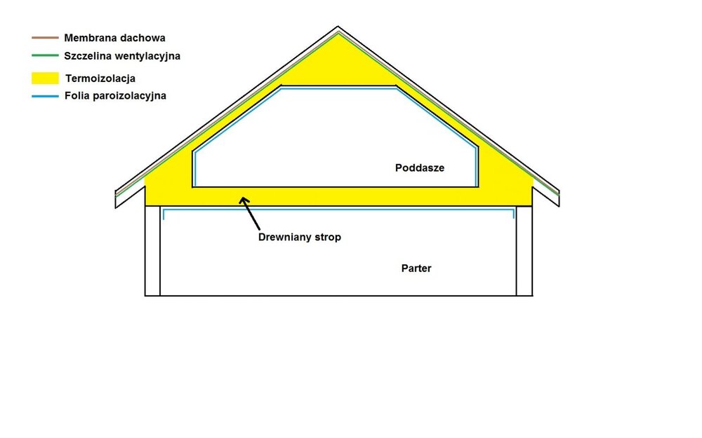

  1. Dzięki. Izolacja poddasza: - Izolacja na skosach:15 cm lambda 0,039 + 10 cm lambda 0,035 - Izolacja na ściance kolankowej: wypełnienie skosów lambda 0,039 + 10 cm lambda 0,035 (od strony regipsu) - Izolacja w szczcie: wypełnienie szczytu lambda 0,039 + 10 cm lambda 0,035 (od strony sufitu) Ściankę kolankową oraz szczyt wypełniam nie pozostawiając pustek. Ponieważ w przekroju jest to trójkąt to w najwyższym punkcie w szczycie jest 80 cm wełny. Podobnie w ściance kolankowej. Izolacja stropu wygląda następująco: 32 cm lambda 0,039 + 5 cm lambda 0,035 od strony stropu na parterze (nad regipsem). Jeśli chodzi o wentylację to rozporwadziłem rekuperację. Ogrzewanie mam poprowadzone (grzejniki + miedź).
  2. Witam Przystosowuję poddasze do użytku mieszkalnego. Poprzednio był to nieocieplony strych. Dom ma drewniany strop ocieplony wełną. Strop był więc traktowany jako przegroda zewnętrzna. Na parterze pomiędzy płytami GK, a termoizolacją znajduje się folia paroizolacyjna. Szukałem w internecie ale znalazłem tylko taki artykuł: http://www.e-dach.pl/a/scianka-kolankowa-2374.html Nie opisuje on jednak mojego przypadku. Zamieszczam więc rysunek. Mam pytanie czy na zamieszczonym rysunku prawidłowo zaplanowałem położenie folii paroizolacyjnej? Mam wątpliwości co do ścianki kolankowej. Czy proponowane przeze mnie rozwiązanie nie spodowuje zawilgocenia termoizolacji w ściance kolankowej? Z góry dziękuję za pomoc.
