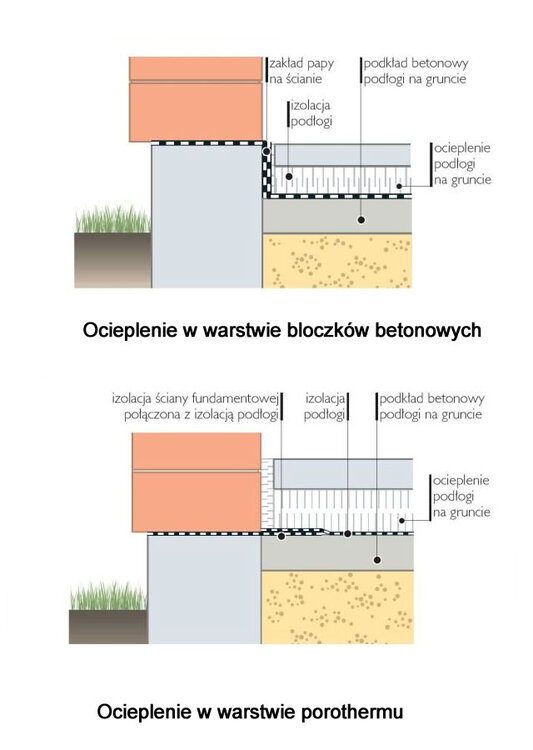

Właściwa wylewka nie musi być zrównana z poziomem ścian fundamentowych. Zwykle do tego poziomu leje się chudziak a dopiero na to ocieplenie ale wcale nie mówię ,że ten pierwszy sposób jest zły. Tu masz przedstawione obie opcje: -
