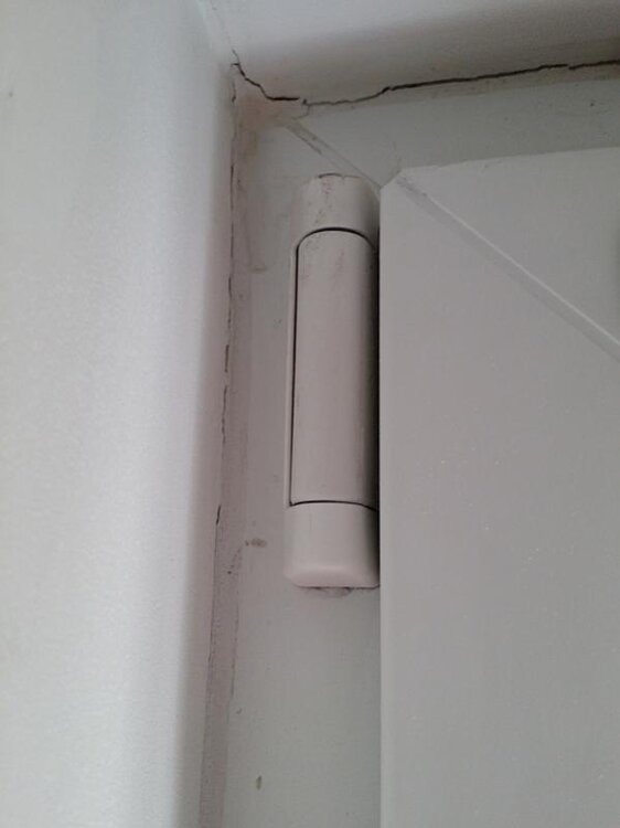

	Okno Drutex - nie chce się zamknąć do końcaYasooo odpowiedział Yasooo → na topic → Okna, okna dachowe, drzwi, bramy garażowe Tak, klampka stawała jak wryta przy próbie całkowitego zamknięcia okna. A przy "imitowaniu" zamknięcia okna i poruszaniu mechanizmem przy otwartym skrzydle blokada następowała przy próbie przekręcenia klamki do góry, czyli na uchył okna. Wyszło na to, że brud/pył oraz brak smarowania powodował, że górny element zaciął się i nie chciał pracować. Po dłuższej walce element puścił i udało się go także nasmarować. Po nocy cały mechanizm działa jeszcze lepiej. A propos sytuacji, o której napisałeś - klienci bardzo często mają wrażenie, że najbardziej oczywiste rozwiązania są zbyt banalne dla ich "złożonego" problemu Jeszcze raz dzięki za sugestie i pomoc
	Okno Drutex - nie chce się zamknąć do końcaYasooo odpowiedział Yasooo → na topic → Okna, okna dachowe, drzwi, bramy garażowe Naprawione Jakimś cudem dostałem się do górnej części skrzydła. Nic nie blokowało rygli na samej górze, ale ... no właśnie. Było tam bardzo dużo czarnego pyłyu i brudu. Generalnie sprawdziłem okucie zgodnie z sugestią: "Sprawdź czy okucie działa na otwartym skrzydle. Do ruchu klamką potrzeba zasymulować pozycję zamkniętą, czyli palcem ustawić w pionie "dzyngiel" z pierwszego zdjęcia". Działało, ale blokowało się górne uchylanie okna. Całość mechanizmy pracowała niezbyt płynnie i rwała. Odkurzyłem elementy, do których miałem dostęp i je umyłem. Następnie wszystkie elementy kilkukrotnie nasmarowałem smarem na bazie silikonów CX80 i za każdym razem kilkanaście razy otwierałem i zamykałem okno przy otwartym skrzydle. Finalnie poprawiłem delikatnie osadzenie na zawiasach oraz poprawiłem docisk by był bardziej "zimowy". Okno działa i pracuje w miarę płynnie. Więcej chyba nie uzyskam. Pozostaje mi jedynie wymiana okna w przyszłości. Niemniej ogromnie dziękuję za pomoc, bo problem został rozwiązany. Dzięki wielkie: przemo1, finlandia oraz IVO333
	Okno Drutex - nie chce się zamknąć do końcaYasooo odpowiedział Yasooo → na topic → Okna, okna dachowe, drzwi, bramy garażowe Sprawdzę dziś na pewno. Dzięki! Okej, potestuję wszystko. Minusem jest to, że nie mam drabiny i nie mam jej na razie od kogo pożyczyć. Coś pokombinuję. Btw. mam w domu silikon spray CX80 - wykorzystam go zatem. Dzięki! Dzięki! Jak wszystko posprawdzam to na pewno napiszę co i jak.
	Okno Drutex - nie chce się zamknąć do końcaYasooo odpowiedział Yasooo → na topic → Okna, okna dachowe, drzwi, bramy garażowe Czy naprawdę, prawie za każdym razem, musi znaleźć się w sieci jakaś osoba, która a) nie czyta ze zrozumieniem (pisałem, że takie okna były już zamontowane w mieszkaniu, które kupiłem) b) jej wypowiedź nie wnosi nic do sprawy? (zero rady, ale trolling na 100%) Zatem, mimo wszystko, pozdrawiam Panie Brencik, ale proszę nie udzielać się więcej w temacie. Dziękuję.
	Okno Drutex - nie chce się zamknąć do końcaYasooo odpowiedział Yasooo → na topic → Okna, okna dachowe, drzwi, bramy garażowe Dodatkowo przy maksymalnym zamknięciu (zdjęcie klamki na max, który mogę zrobić - poniżej) górny prawy róg okna delikatnie jest uchylony. Przy próbie różnych docisków w połowie skrzydła lub wysoko skrzydła czasami mechanizm załapie, ale słychać jakby trzeszczał i bardzo opornie się zamykał, niemniej i tak nie do końca.
	Dzień dobry, Od dobrych kilku dni mam problem z zamknięciem okna. Zawsze chodziło dość średnio (odziedziczyłem je po poprzednich właścicielach), ale obecnie nie można go zamknąć tzn. nie dociska skrzydła do ramy na samej górze, czyli jest coś a la mikrouchył non stop (klamka na godzinie . Próbowałem regulacji docisku na skrzydle (zima-lato), ale nic to nie zmieniło, choć może robię coś źle. Poniżej przesyłam zdjęcia okna i elementów, które może pomogą w sugestii co mam zrobić by okno znów się zamykało. Z góry dziękuję za pomoc, bo zimno nocami coraz bardziej
